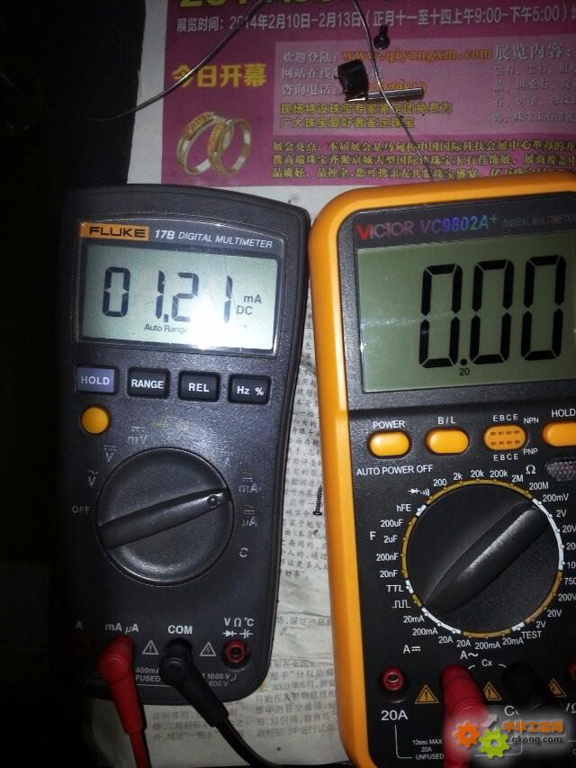

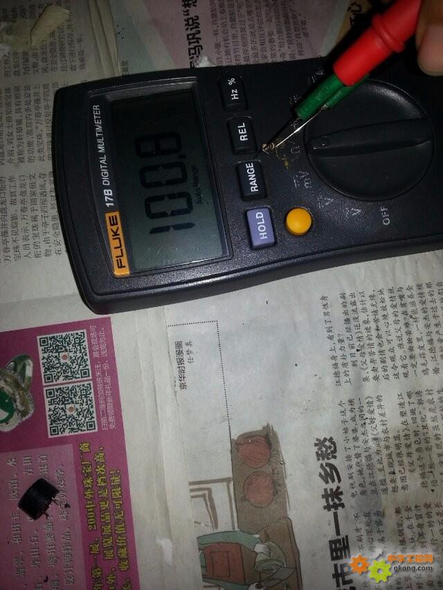

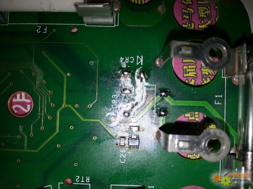

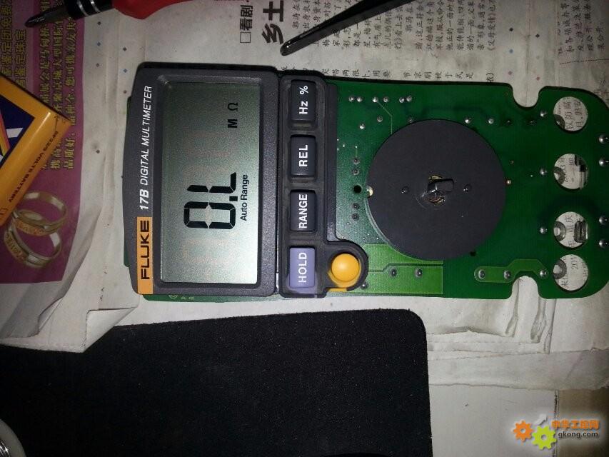

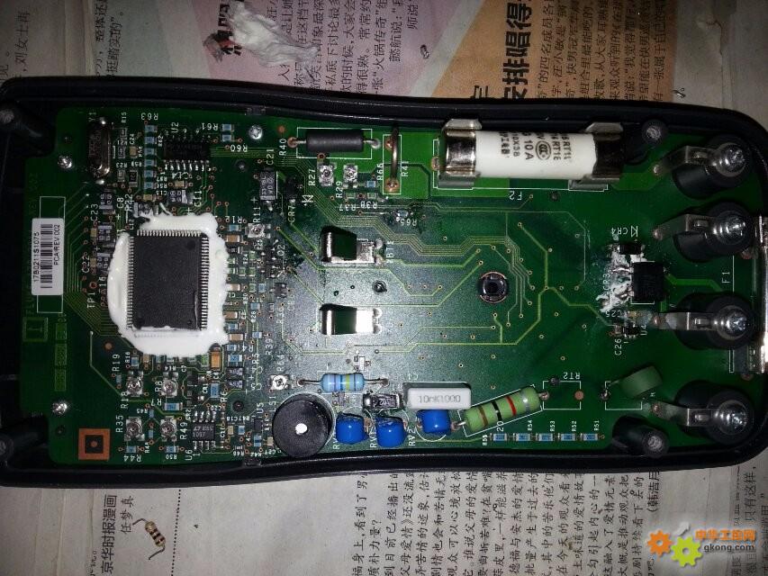

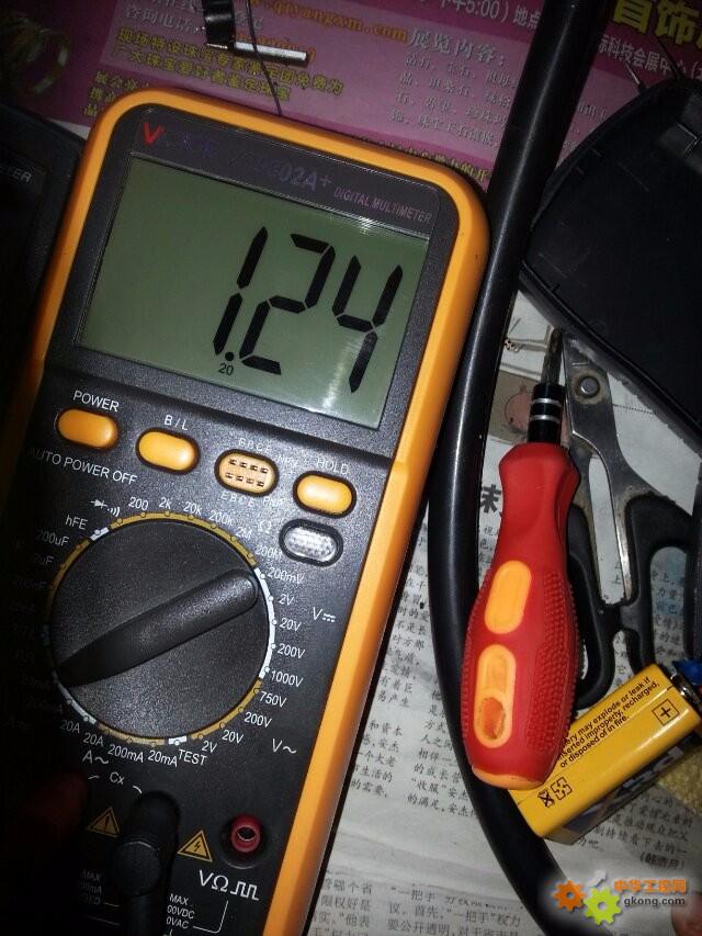

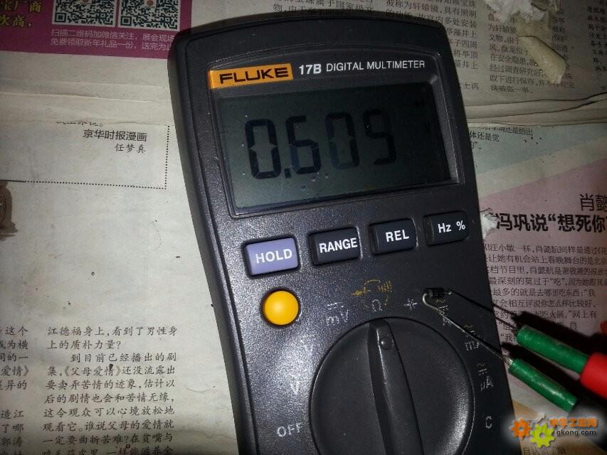

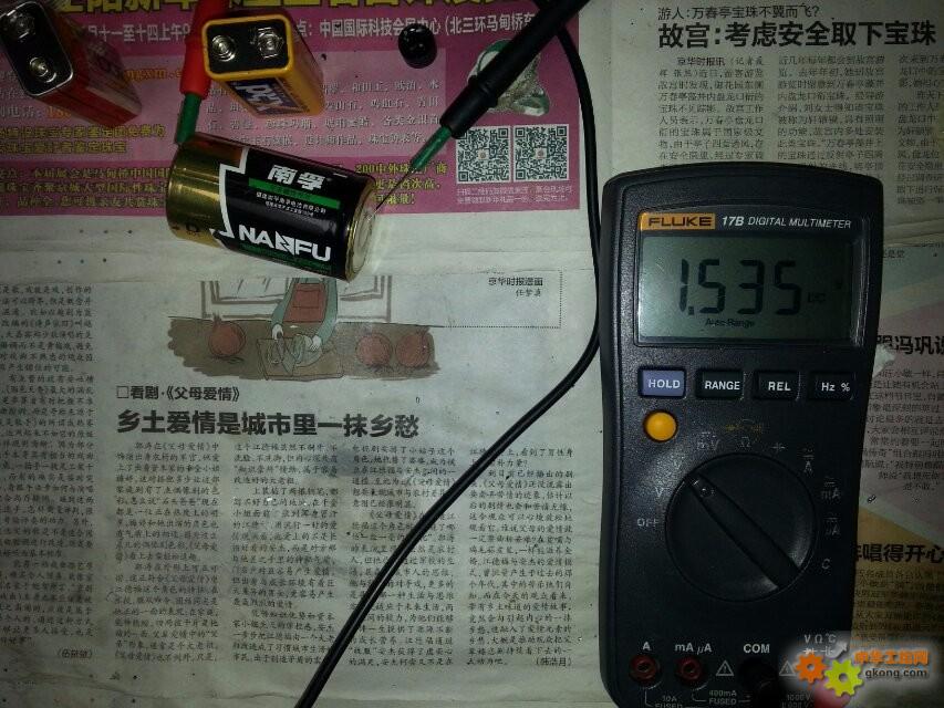

朋友送了我一块福禄克17b万用表,其实我手里并不缺福禄克万用表, 什么 87v  187  等等 我都有,也玩过  他是一名电工,由于误操作,使用电流插孔测量220v市电,造成炸表,经过检查是不开机,整机电流100ma以上,明显有短路,挑开主控芯片的电源脚电流正常,说明主控已经损坏,更换同型号的9721芯片后,可以开机,但由于电流插口测电压造成,电流输入部分的桥堆部分铜箔走线被炸断,无奈之下飞线补修铜箔后,修复电流挡测试。  修复后读数基本正常。   这是我和福禄克17b的故事。
