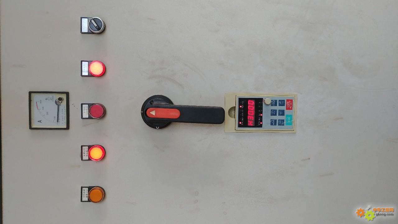

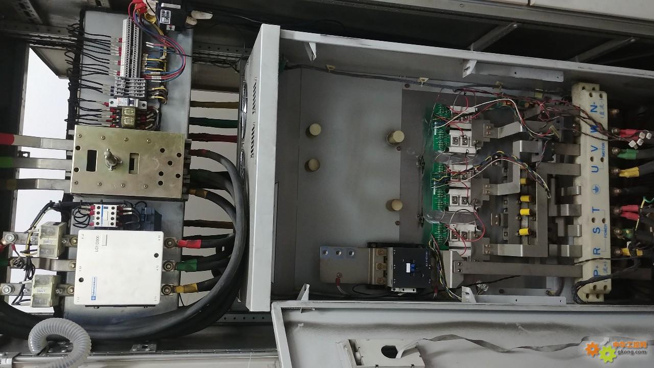

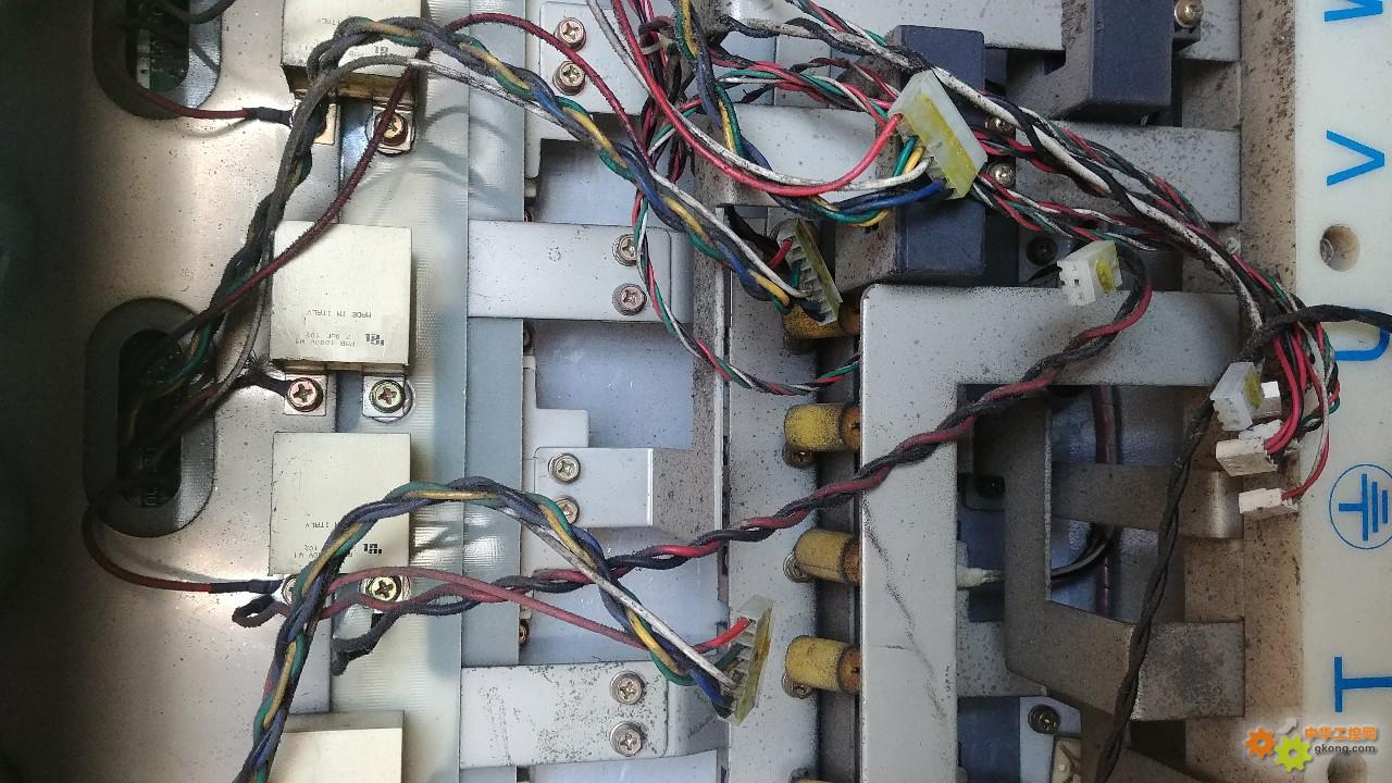

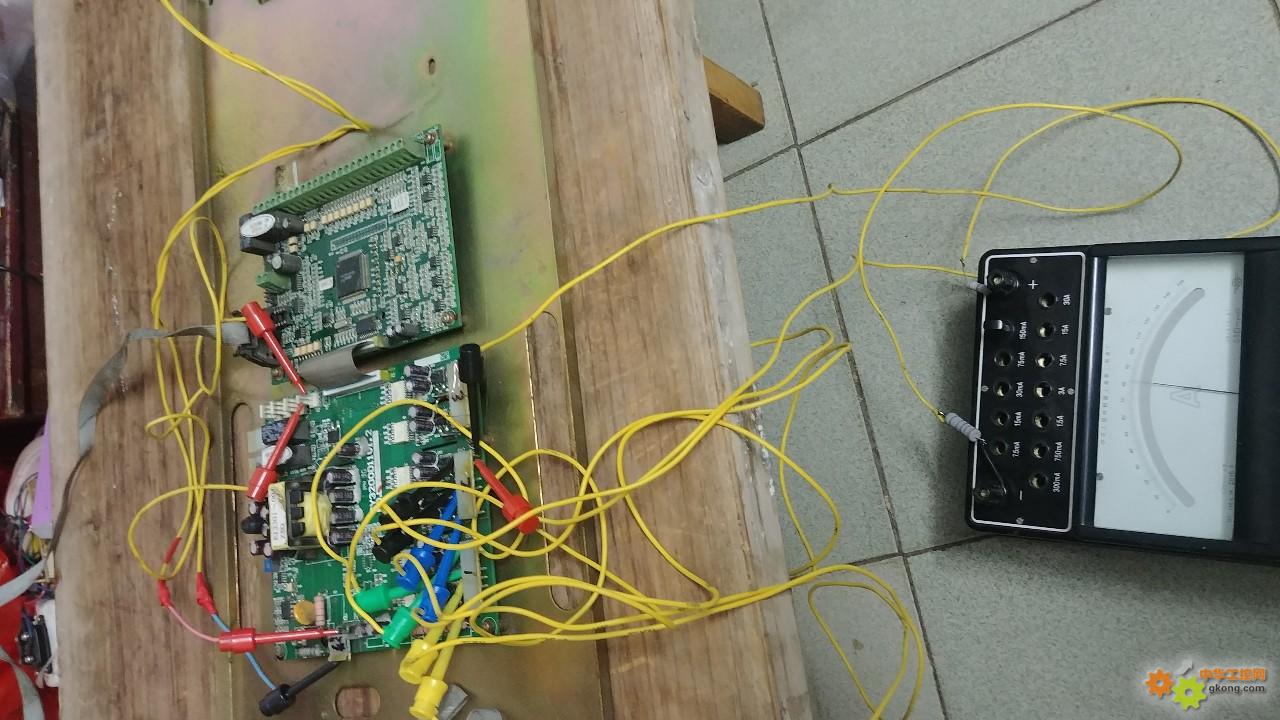

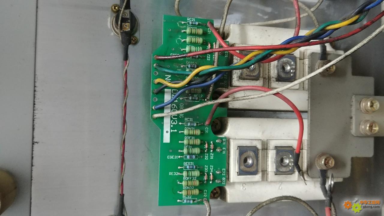

首先和用户联系,由于不能准确描述故障,只是说不能开起来,无果,到现场发现驱动板还是有问题的,估计驱动不足。首先将驱动板拆回测试,由于变频太大,无法整体拆回测试。还是在现场对输入输出接触器触点全部做了检查,IGBT也做了检查,二级体值一致,此变频是一拖二结构。

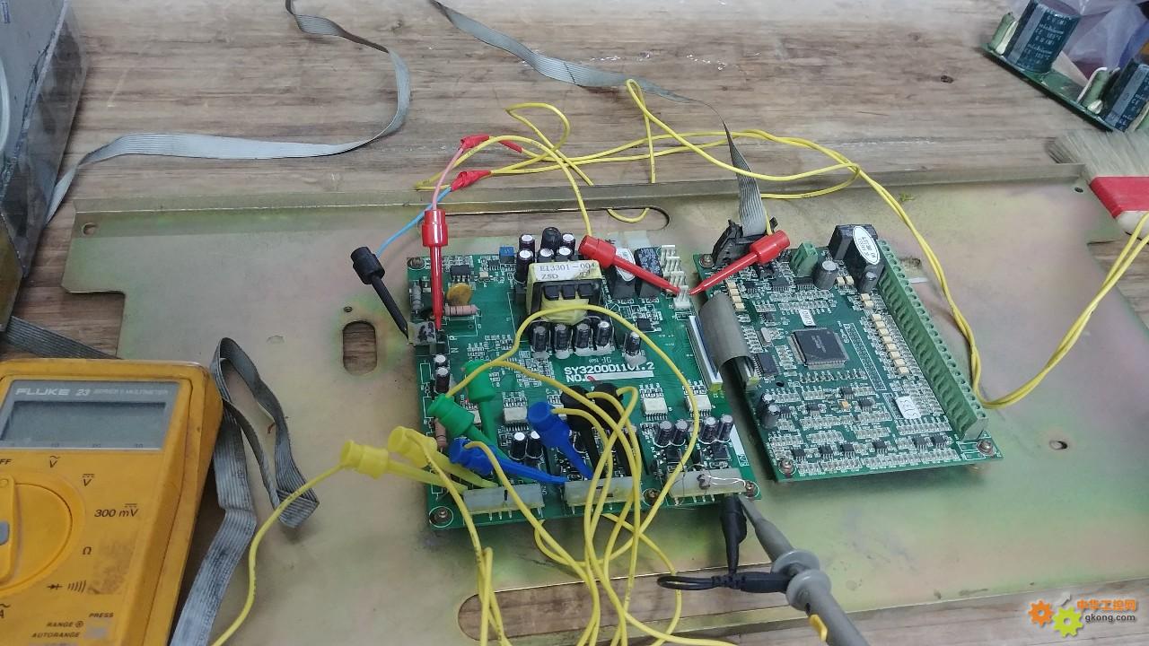

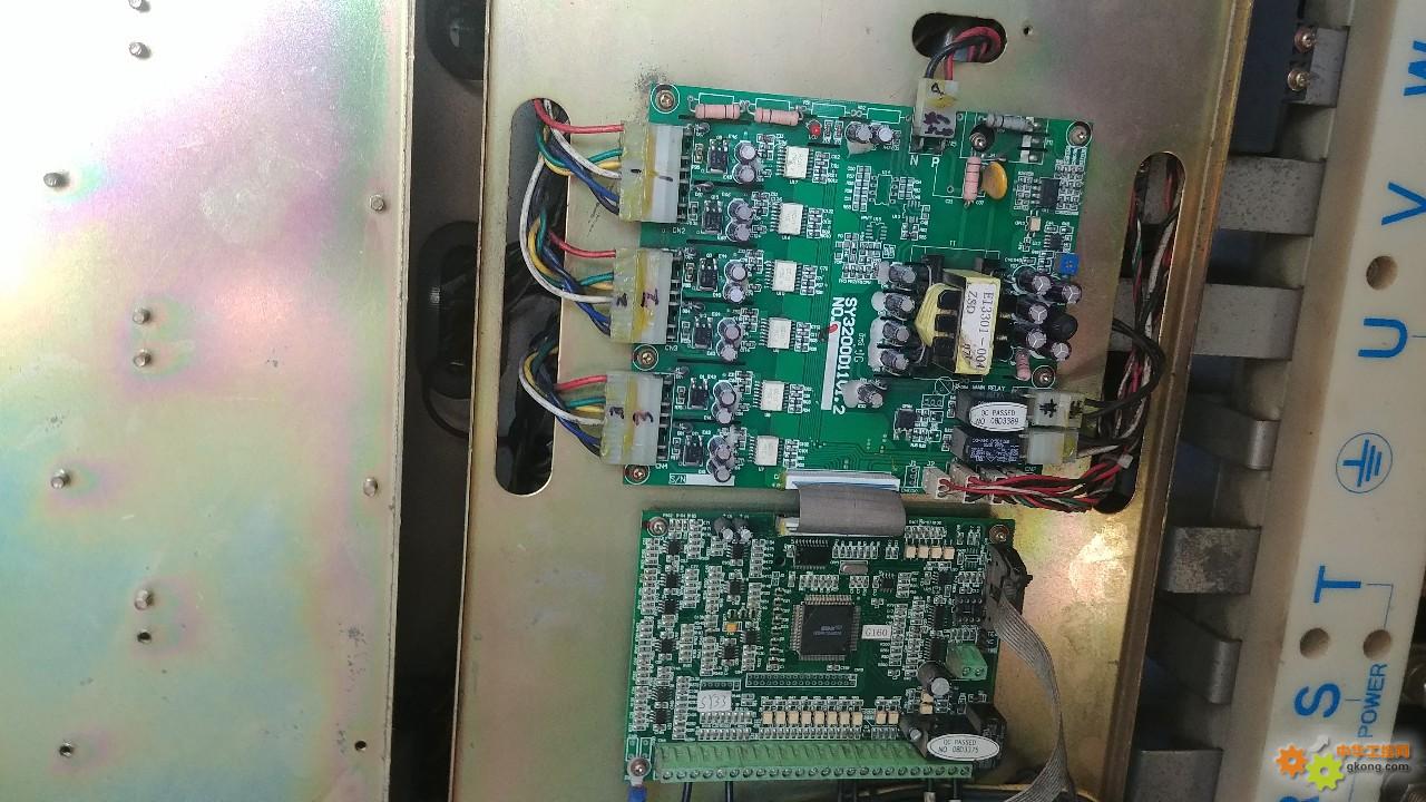

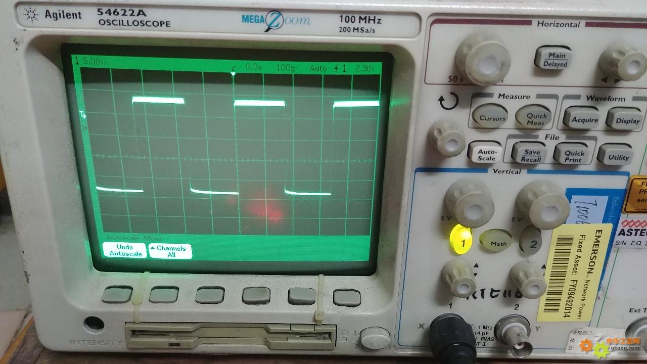

将驱动板维修完成,四个驱动电容容量为零。 基本触定驱动是不足的,对驱的截止电压及电流,最主要的驱动电流测试OK,波型正常。
同时调用故障记录,一共有三个记录,电压故障,温试报警两次。由于此机器运行超过10年,风扇老化,风扇损坏的可能性比较大,电压故障如果异常关机也会报故障。

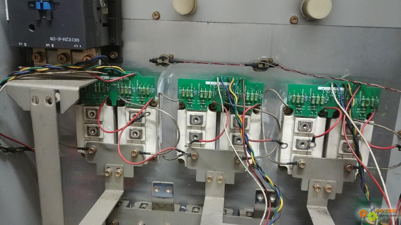

由于用户急于开机,约定对线路进行改造。改造完成后,又发现报LU,主回路电压不足,真正故障出现了。

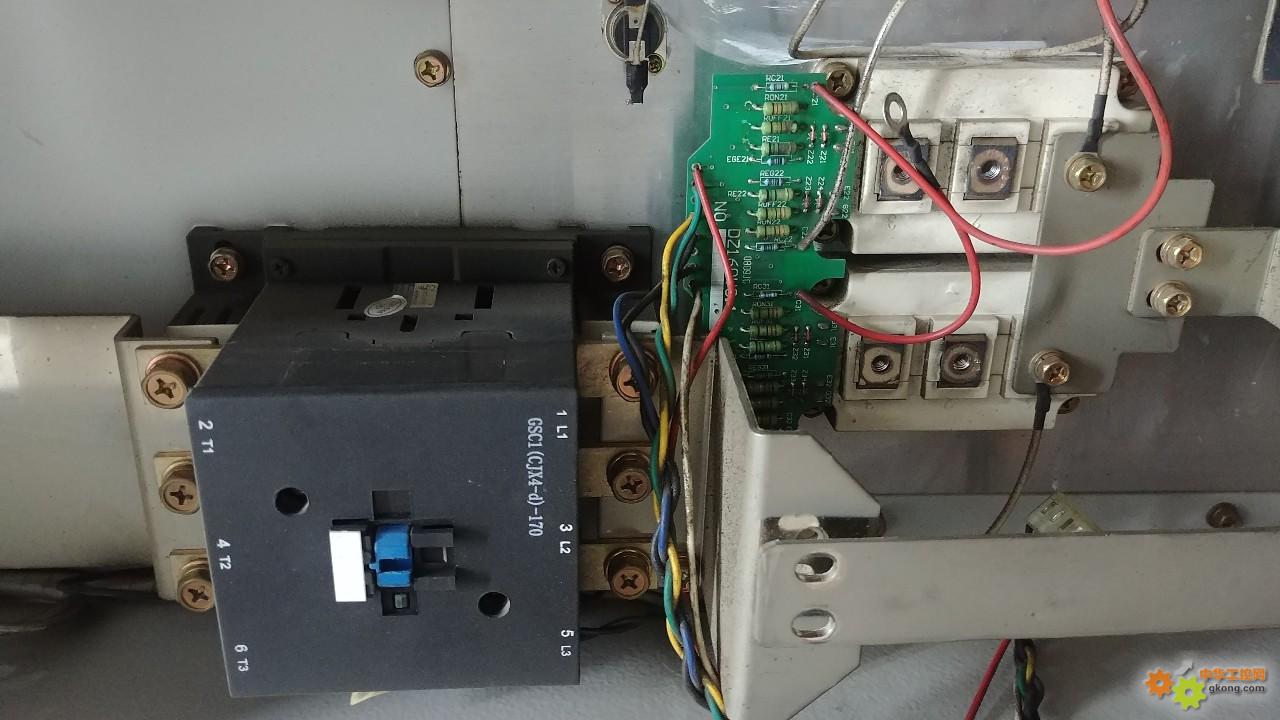

角这种情况,我们一般都会怀疑是内部接触器的原因,因为外部我们都检查过了。

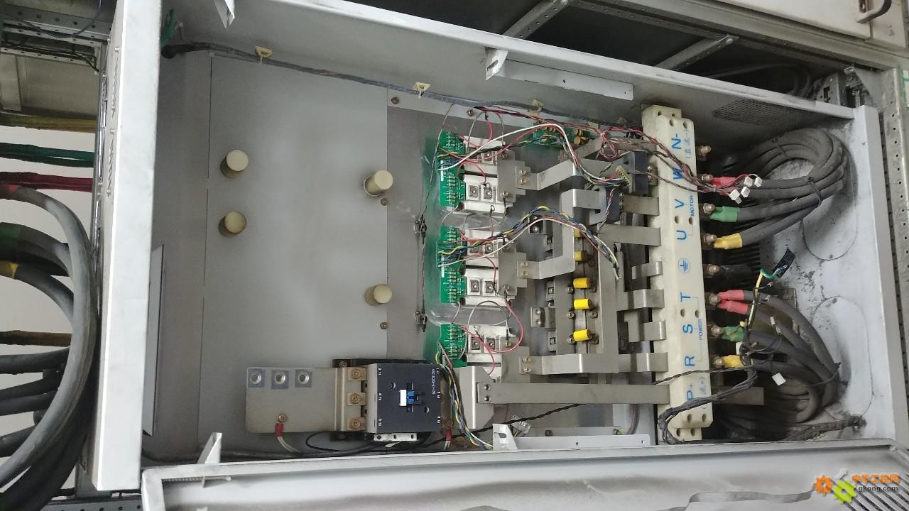

等把主机电容和母线拆除完成后,测量没问题,从新上电380V,这个在现场风险比较大,因为主回路空开容量很大,如果回路有短路会有非常大电弧,对维修人员安全有危险,一般最好串一个二级空开,容量6A最好。
合空开上电380V,还是没有工作,接触器,这下就迷惑了,前面说了接触器我检查过了,会不会是电源缺相,一测还真是,A相没有电压,仔细检查空开下端头是松的,真是奇葩,这变频器如何运行了10年?这可是132KW的电机。
