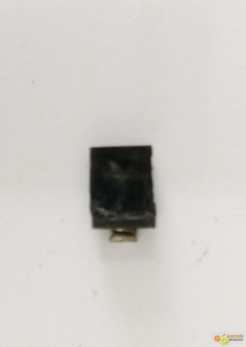

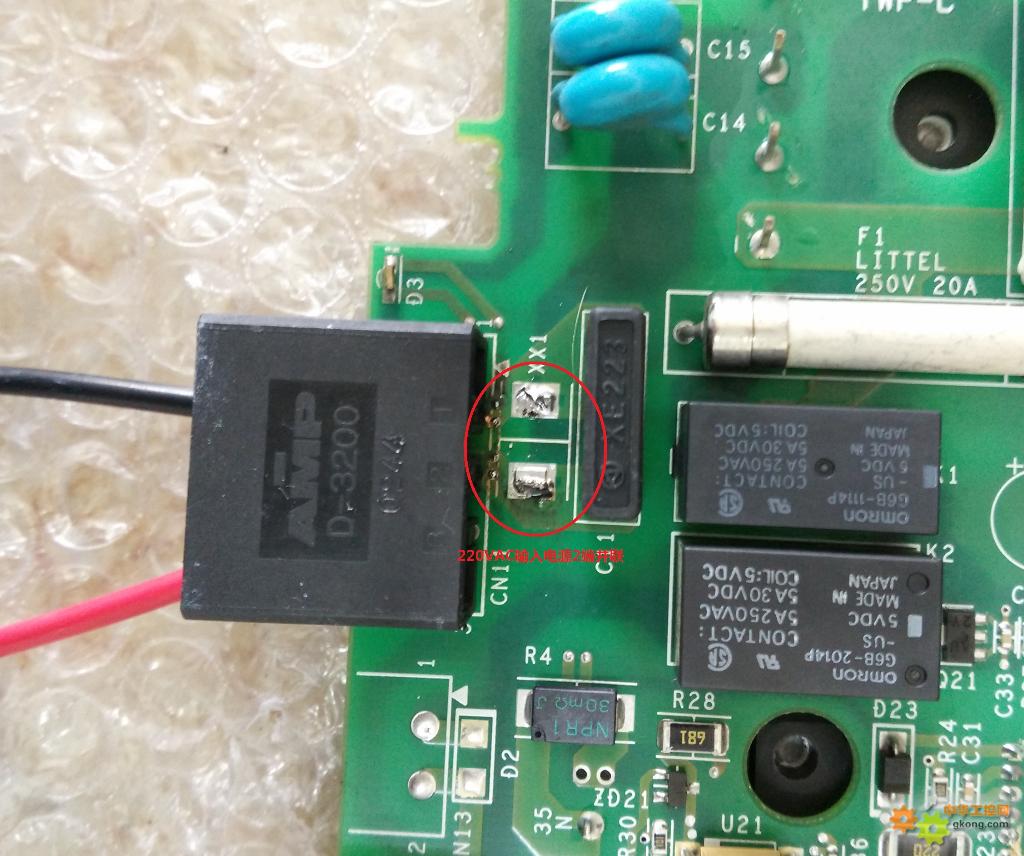

220V电源输入端并联类似一个贴片二极管,炸了。
哪位知道是什么元件?参数?

发表于:2018/7/21 21:34:19
是不是压敏电阻呀。

发表于:2018/7/21 22:16:37
有照片在什么位置吗

发表于:2018/7/21 22:37:30
以下是引用chopper乔在2018/7/21 22:16:37的发言:
有照片在什么位置吗
在电源输入插座附近。

发表于:2018/7/21 22:39:10
以下是引用xuzhaokun在2018/7/21 21:34:19的发言:
是不是压敏电阻呀。
估计是过压保护之类,如压敏电阻、瞬态TVS,但不知参数。更像TVS。

发表于:2018/7/22 6:31:03
发个照片也好给你找

发表于:2018/7/22 9:56:44

发表于:2018/8/29 17:03:39
已经查到,SF471 ZNR 压敏电阻 470V。
