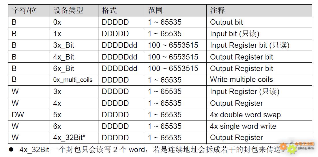

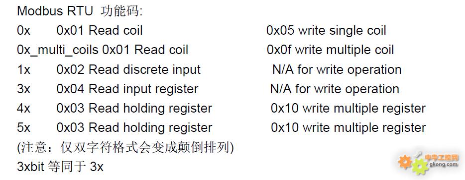

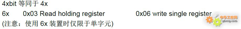

写入地址的0×3a和6×8a。这里的0x和6x是什么意思呢?

以下是引用11195087在2018/7/21 10:02:02的发言:
