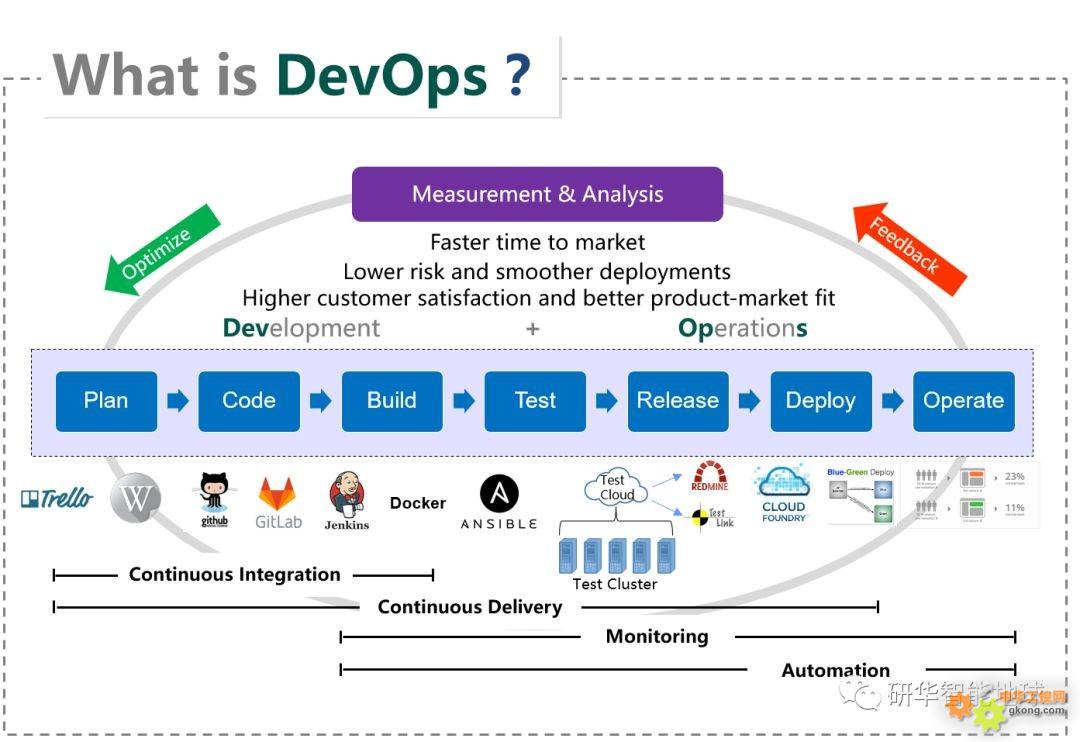

今天要为大家介绍的是WISE-PaaS平台上新导入的DevOps持续交付服务。
   实操过的小伙伴应该都清楚,软件交付需要经过构建、测试、部署等很多复杂的过程,如果主要依赖人工去完成这个流程需要花费很多的时间,延误产品的上线发布。
   而研华DevOps集文化、实践和工具于一身,以开发团队和运维团队的密切合作为核心,通过平时的工作实践将交付过程打造成一条包含开发、构建、测试、发布、部署、运维等步骤的标准化流程,并用各种工具将其自动化,最终实现产品的快速高质量交付,并提供7*24小时不间断的服务。

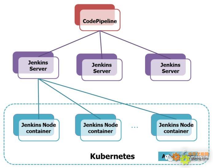

# Jenkins+Kubernetes实现应用自动化持续发布 #
↑总体技术架构
   解决方案最上层提供了CodePipeline服务,CodePipeline是一款具有持续集成/持续交付能力,并能兼容Jenkins的SaaS化产品。通过使用CodePipeline,可以使客户方便的在云端实现从代码到应用的持续集成和交付,方便客户快速的对产品进行功能迭代和演进。
   整个解决方案的核心是Jenkins,Jenkins提供了软件开发的持续集成服务,它通过Master/Agent架构可以实现分布式构建,将不同的任务下发到多台机器(Jenkins Node)执行,提高处理性能。
   解决方案最下层通过Kubernetes来管理Jenkins的节点,当有构建任务时会自动创建一个Docker Container来完成构建任务,当任务结束后Container会自动销毁,资源动态使用动态销毁,避免资源浪费,并且无需担心代码或者构建物外泄。

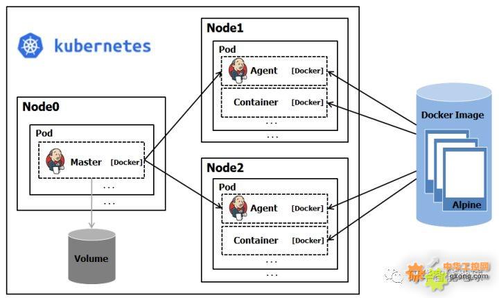

   为了解决以上种种问题,需要寻找一种更可靠更高效的方式来完成 CI/CD 流程,使用Kubernetes 搭建 Jenkins 集群的架构便解决了这些问题,如下图所示。
   在这种架构中, Jenkins Master 和 Jenkins Agent以 Docker Container 形式运行在 Kubernetes 集群的 Node 上, 创建一个持久化的Volume用来存储Jenkins服务的数据,当Master出现故障时,可以保证数据不会丢失。创建Jenkins Agent使用的Docker Image保存在Docker存储服务中(比如Docker Hub),便于管理和复用。Jenkins Agent会根据需要拉取Docker Image动态创建和销毁,不会一直占用资源。

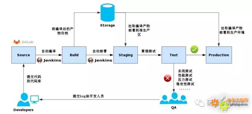

1. 开发人员提交代码到代码仓库,通过GitLab的WebHook会触发Jenkins上面自动构建的Job;
2. 自动构建的Job执行后会将构建生成的产物存储到Storage Service,比如Blob;
3. 编译成功后会触发Jenkins上面自动部署的Job,从Storage拉取编译产物部署到准生产区;
4. 部署之后会自动执行SmokeTest,SmokeTest通过后,QA还会进行系统测试、性能测试、压力测试等全面的测试;
5. 测试通过后触发Jenkins上面自动部署的Job将编译产物部署到生产区;

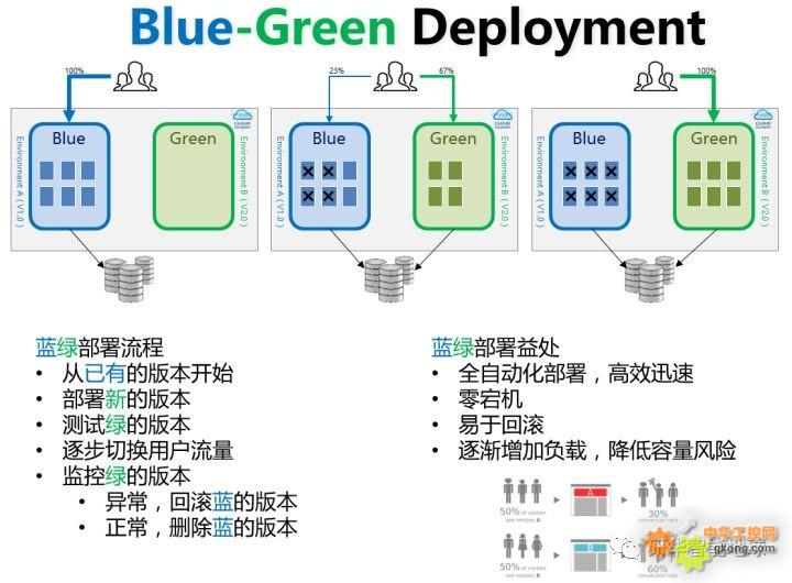

   传统模式下,如果要更新应用,基本上无可避免会存在宕机时间。而借助研华的DevOps持续交付服务,则可以实现不间断服务的更新,这得力于平台上设置的蓝绿部署。
# 蓝绿部署:实现不间断服务的更新 #
   蓝绿部署是软件部署模式的一个术语,蓝色是现在正在运行的当前版本,绿色则是更新的版本。
   我们先部署绿色版本,然后对绿色版本执行冒烟测试。通过测试后,才将应用流量逐步切换到绿色版本,然后监控绿色版本,一旦异常,立刻回滚到蓝色版本。整个过程高效迅速,可以保证0宕机升级,服务不间断。
   WISE-PaaS App能够实现蓝绿部署,主要是因为平台支持App通过Scale实例个数来分担流量,比如蓝的版本有6个实例,目前用户访问的所有流量都集中在蓝的版本上。需要升级时,我们先部署只有一个实例的绿的版本,测试通过后,我们会将其Scale到4个实例,并将用户使用的Route Map到绿的版本上,并且将蓝的版本Scale为2个实例,这个时候,绿的版本正式被用户所用,并且分担了67%的流量,然后再继续将绿的版本Scale到6个实例,并且将蓝的版本Stop,最终所有流量成功导入到绿的版本,并且升级过程中不会出现宕机的时刻。
