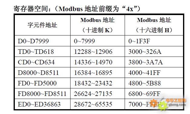

大家好,我用的信捷XCC系列,想跟MCGS进行通讯,百度了一些资料,看别人的MCGS设备窗口有信捷的设备驱动,直接勾选就可以,我的怎么找不到,如图,是要设置什么吗,进行什么操作,谢谢

找不到的话,用莫迪康的Modbus RTU也可以的!
相关对照表如下:

刚看了一下,确实默认安装的没有信捷的驱动,可以跟mcgs和信捷的售后沟通,也可能有已完成的驱动,没有的话就得走通用协议,如2楼的方式。

也可以去官网更新一下驱动!看看会不会有信捷PLC!

想省事的话,换个威纶通之类的屏,直接有信捷的plc。
