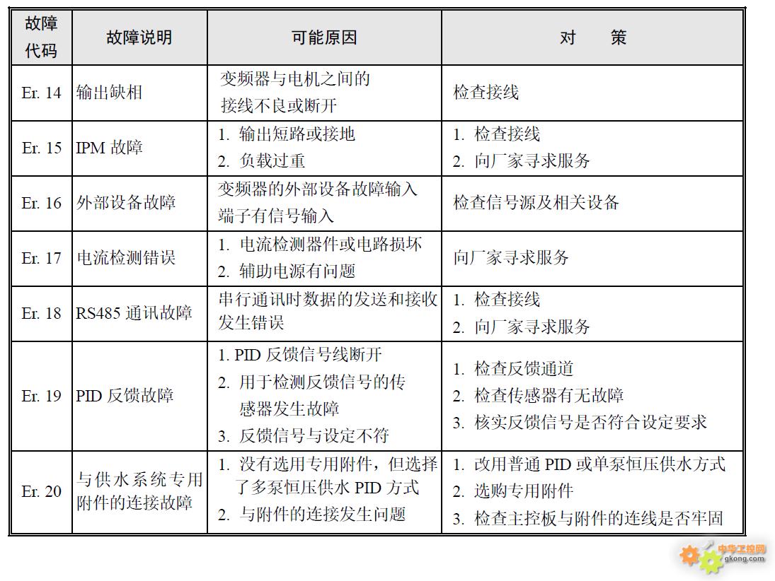

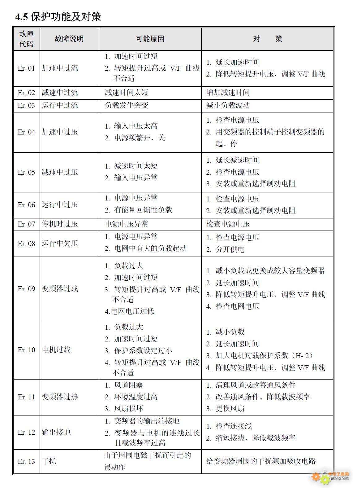

谁知道CVF_G3变频器故障代码和处理方法去那下载

参照附件吧,祝你好运
