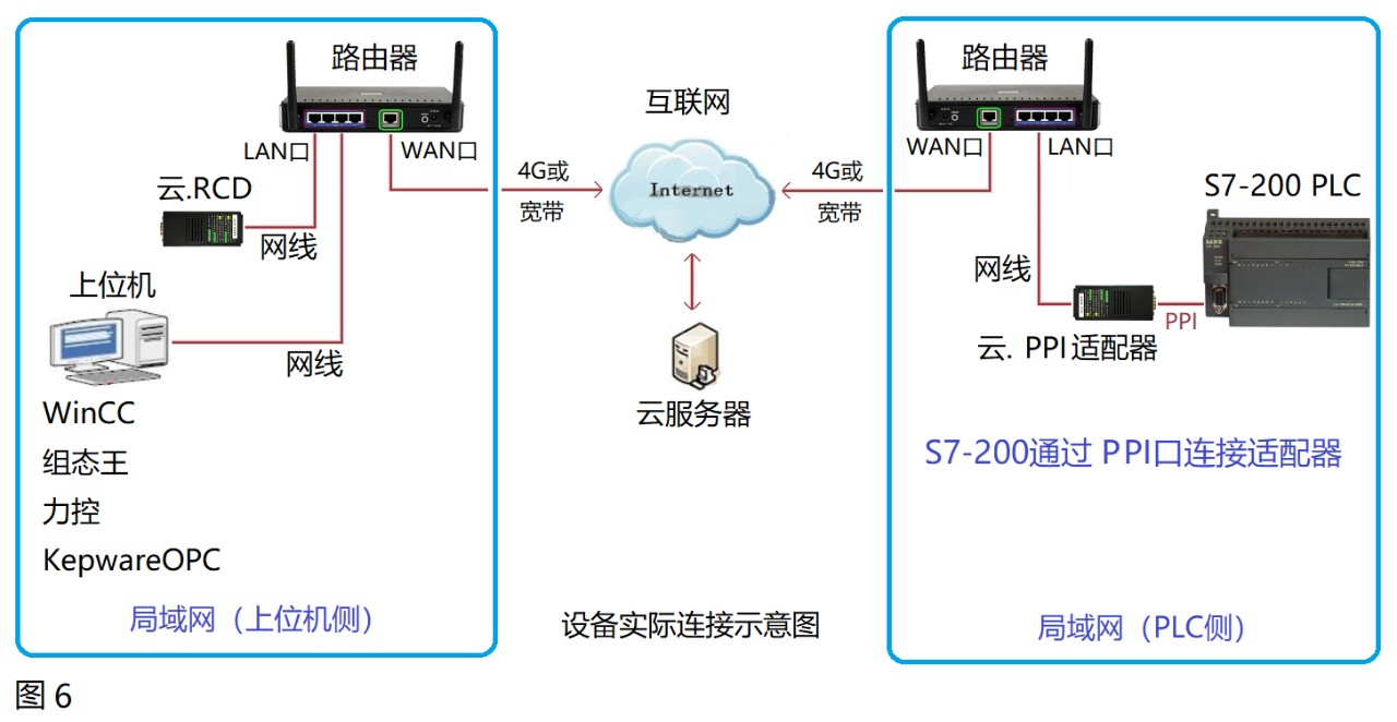

   现在有好多项目上都是要求远程来实现上位机通讯的,比如,现场在杭州,想在大连、青岛等地区来调试,远程监控PLC。这样的话就需要有远程设备来将远地的PLC和身边的上位机连接起来,才能保证通讯成功。大连德嘉在远程方案上很有经验,传统的方式是PLC侧和上位机侧是各有一个模块的,然后通过模块进行上网,才能保证远程通讯;但这种方式有一定的局域限制,就是上位机侧必须有固定IP的支持,而现在有好多上位机侧没有固定IP的。
   针对这种情况,大连德嘉研发出一种远程模块,就是不用固定IP方式,也能远程通讯,这种方式也是PLC侧和上位机侧是各有一个模块,其原理就是这两个远程模块通过云服务器来进行上网连接的,那么就可以彻底决绝远程通讯的问题了
一、如下硬件连接图,将两个模块连接好

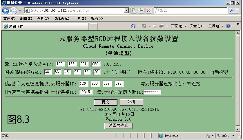

二、设置云.RCD远程接入设备(X1)参数,IE浏览器输入192.168.1.222,进入,这里只需填写云.RCD所连的路由器MAC地址,这个MAC在您的路由器标牌上一般都会印有;或直接进入路由器的设置界面,也会查到;还有一种方法是用您的已经连接该路由器的电脑,先上一下网,然后在CMD提示符下键入:arp  -a,其他参数都是我们设置好的,无需改动。如果设置正确,紧靠黄色指示灯的绿色指示灯就会闪动

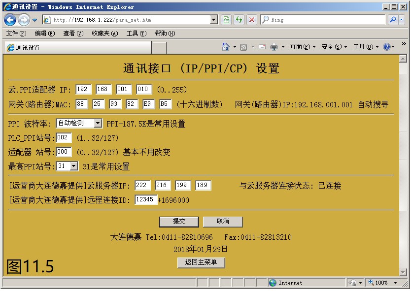

三、设置云.PPI远程适配器参数,IE浏览器输入192.168.1.222,进入,这里只需填写云.PPI远程适配器所连的路由器MAC地址,这个MAC在您的路由器标牌上一般都会印有;或直接进入路由器的设置界面,也会查到;还有一种方法是用您的已经连接该路由器的电脑,先上一下网,然后在CMD提示符下键入:arp  -a,其他参数都是我们设置好的,无需改动
   大连德嘉会根据该内部ID号给客户提供相应的“云服务器IP”和“远程连接ID”;如果设置正确,那么“云.PPI远程适配器”紧靠黄色指示灯的绿色指示灯就会闪动
最后就可以用云.RCD的IP地址192.168.1.20当做您远方的PLC地址,即可实现编程及组态软件通讯了。

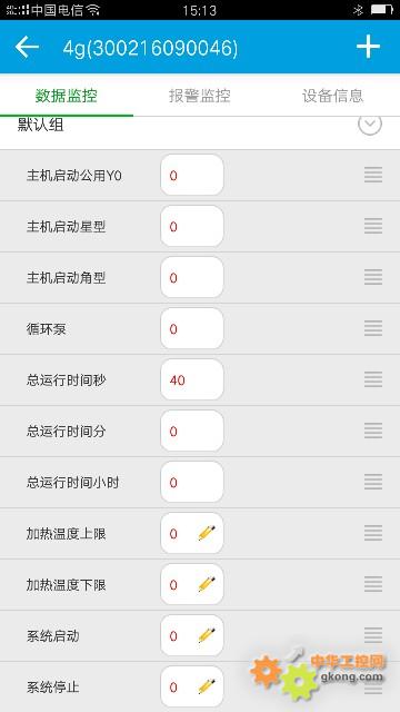

就是这样的了
此帖发自论坛手机版

您这是用的云平台的APP吧,我们是在远地监控,就像在局域网一样,可以远程编程,上下载程序,远程和上位机软件通讯

当然可以远程下载程序了
