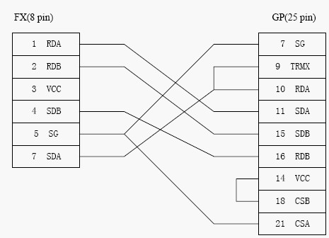

请教各位,GP2301与FXPLC边接的线能自己做吗,有没有知道怎么做,谢谢。

价格不贵,一条几十元;

这些都是买GP的时候免费赠送的。

我的怎么不一样呀:
FX                        GP
1--------------------------15
2--------------------------11
3--------------------------7+21
4--------------------------16
7---------------------------9+10
难道看错了?
