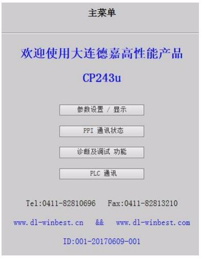

1、使用IE浏览器进入192.168.1.222的产品设置页面

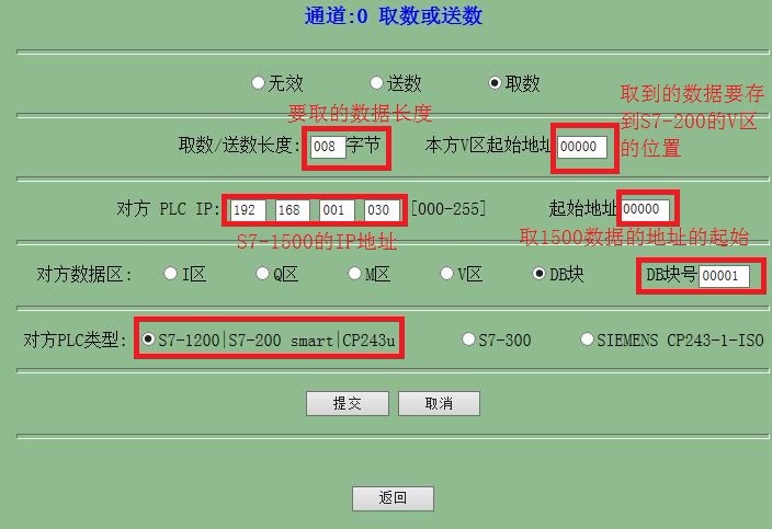

2、点击最后一项,PLC通讯,比如我想S7-1500的DB1从取出DB1.DBB0到DB1.DBB7,存放到S7-200的VB0到VB7,设置如下图:

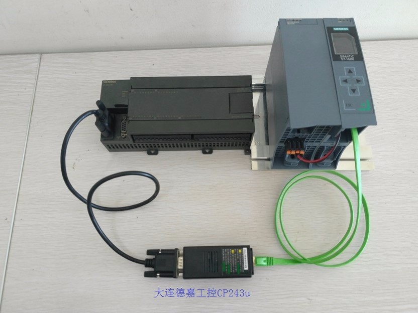

实物连接图:

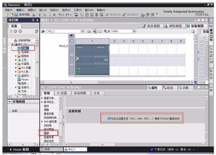

注意:在给1500编程的时候,下图选项一定要勾选上
