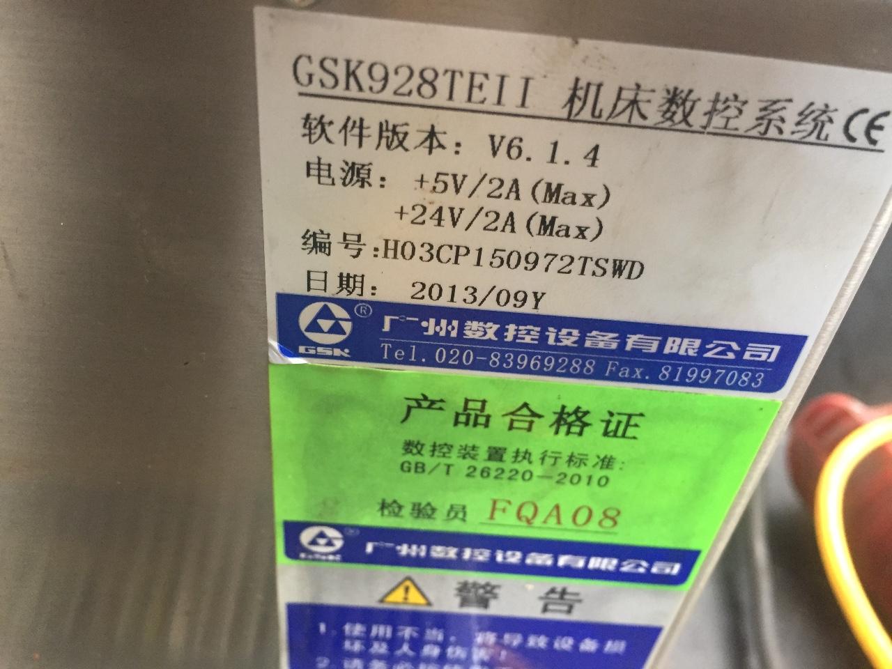

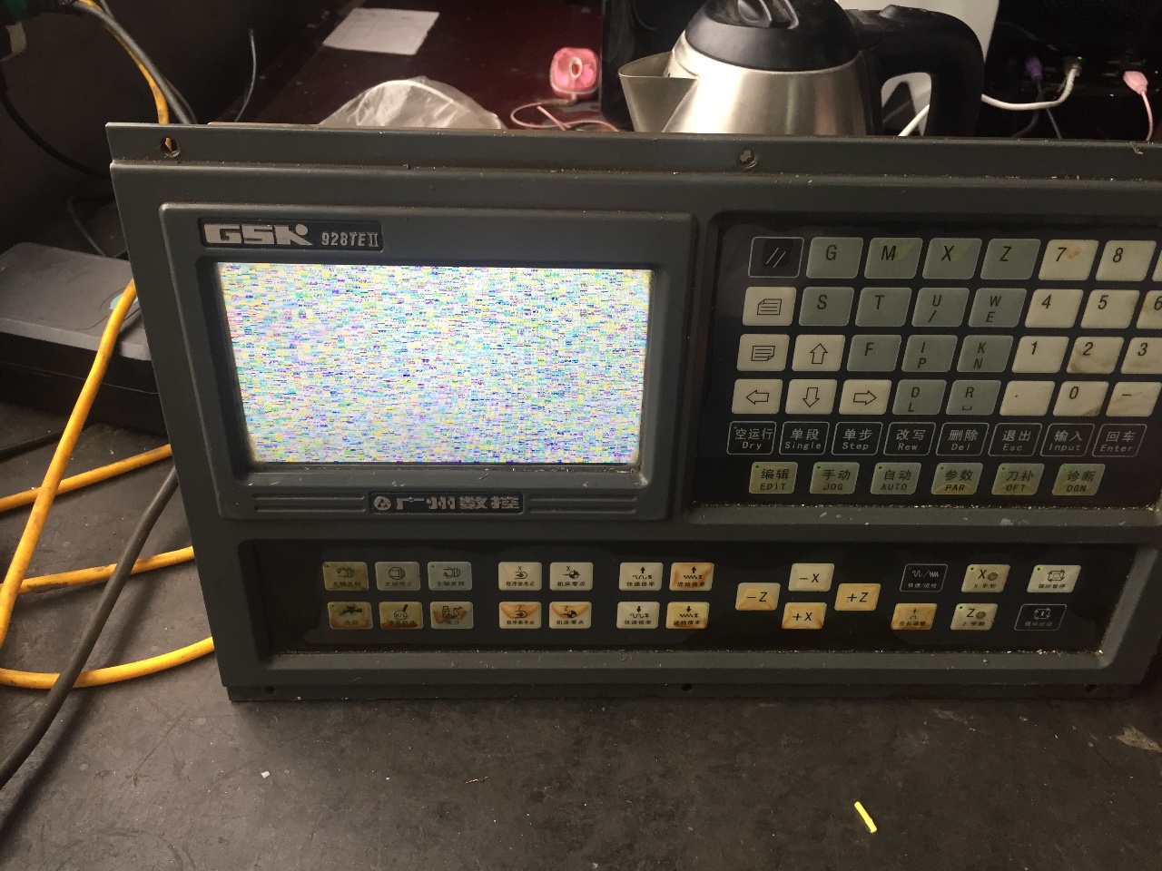

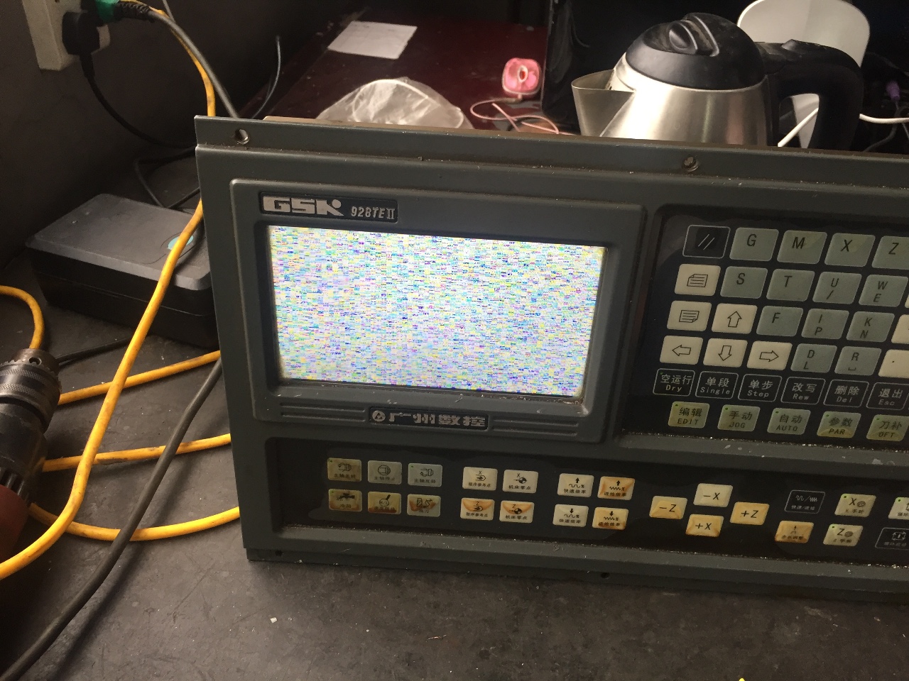

公司有几台广州数控机床,系统GSK928TEii,最近有一台,开机显示屏花屏,按键不管用,拆开主板,拔下插头,清理灰尘后,又好了,用了两三天,又花屏了,有人知道哪里坏了?求指点

楼主检查过开关电源供电电压5v是否正常?

排线重新固定下试试;不行就送修;

检查插件是否松动啦,接触不好。最好找专业人士修理,最好寄回生产厂商返修为好。
