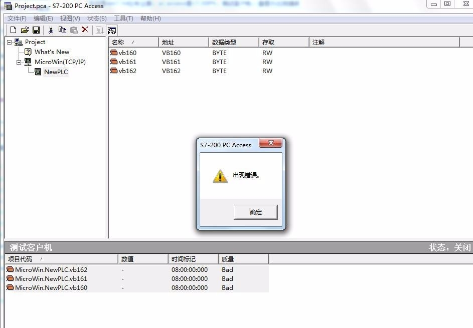

PC ACCESS在win7系统运行测试客户机提示“出现错误”,如图

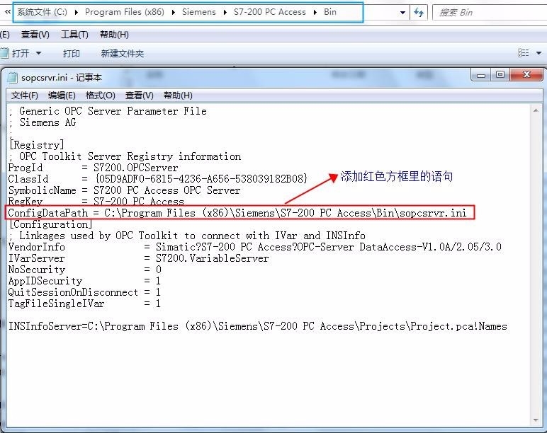

找到PC?ACCESS的安装根目录,一般默认的为C:\Program Files (x86)\Siemens\S7-200 PC Access\Bin,在Bin文件夹下找到sopcsrvr.ini文件,在[Registry]加一条命令语句
ConfigDataPath?=?C:\Program Files (x86)\Siemens\S7-200 PC Access\Bin\sopcsrvr.ini,保存关闭,此时还并未完成,需要打开PC?ACCESS项目文件,点击“保存”,则可以将问题解决。
注:一般安装尽量装在C盘,默认的盘符
如下图所示:

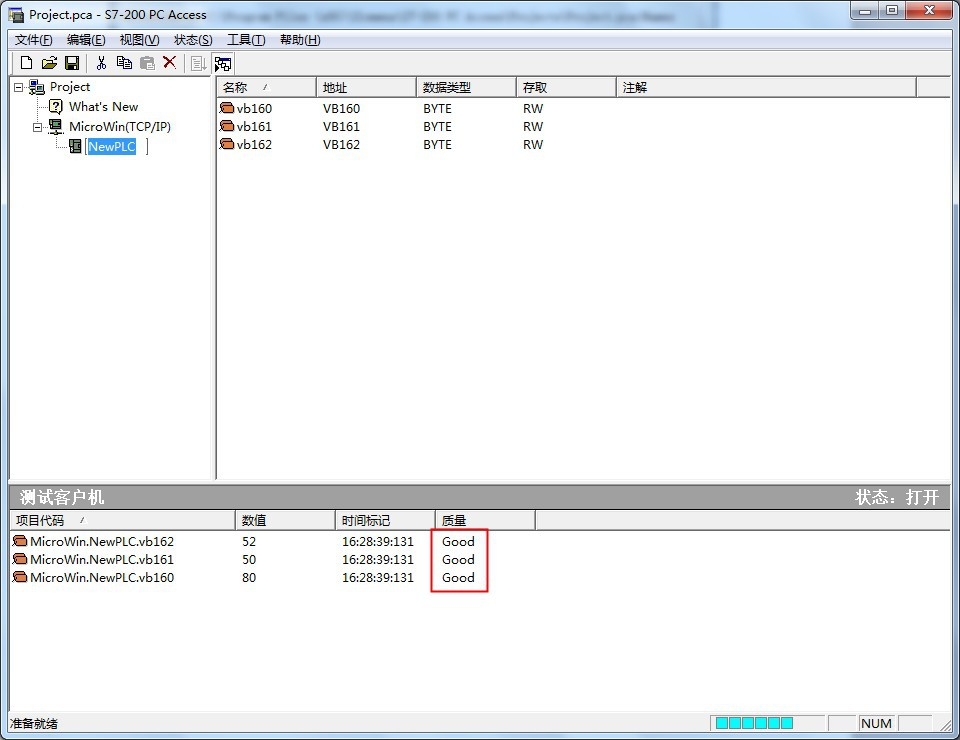

按照以上步骤操作,然后就能和PC ACCESS连接上了。
