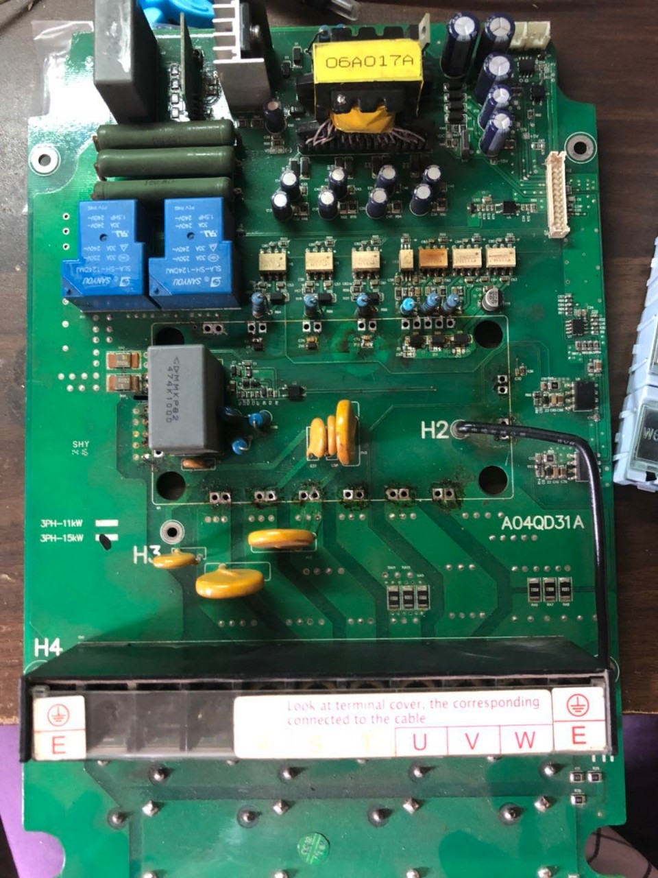

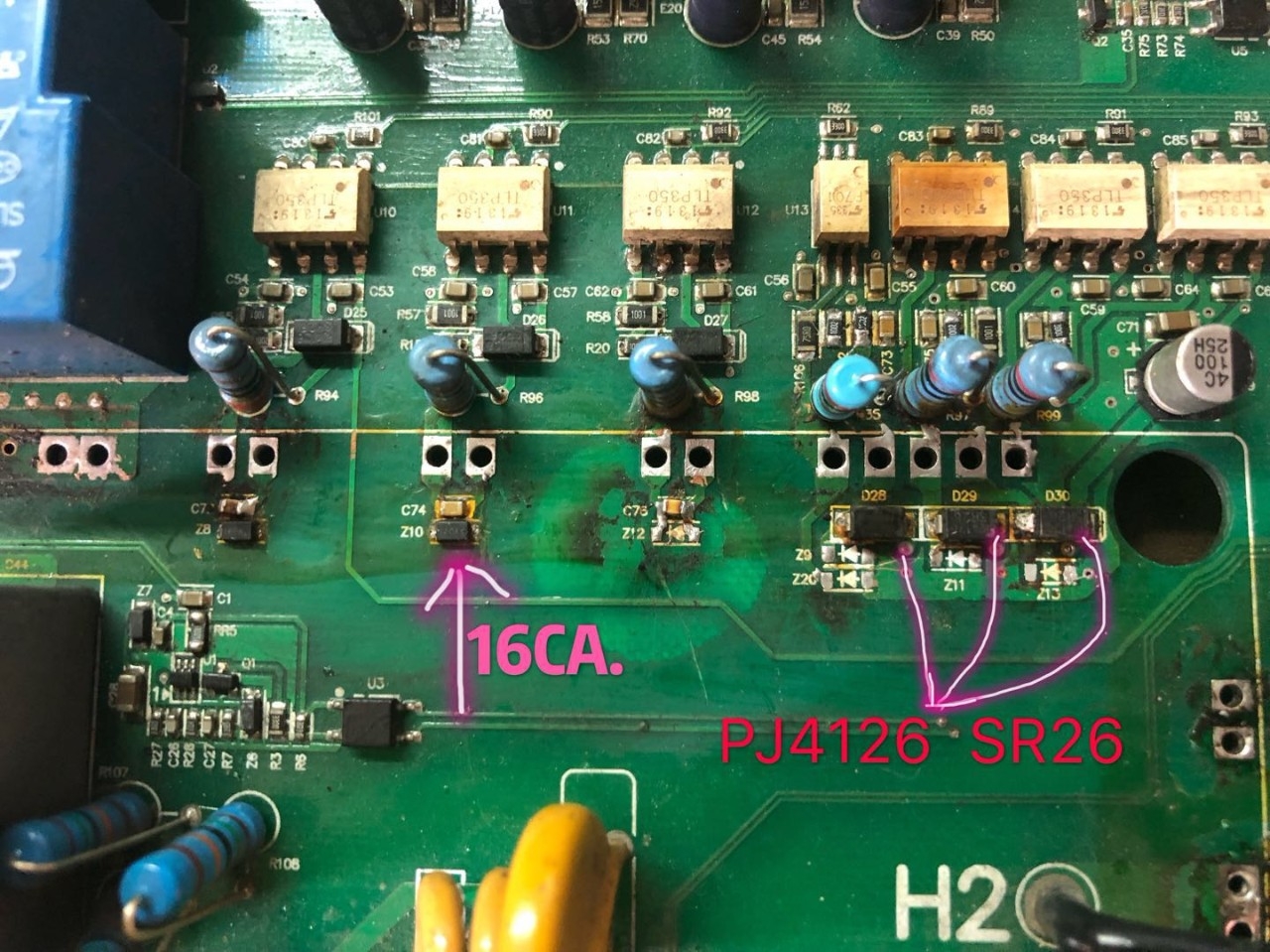

各位大师们,请帮个忙 小迪不知道这个变频器什么厂家的,因为没有标签了,变频正面盖板也都没有 只知道这个变频器是洗衣机上用的变频器11KW,下三桥的二极管Z9 Z11 Z13 Z20 都没有了,上三桥就剩两个了上面写着(16CA.)
现在是驱动上下三桥的二极管不知道用什么可以换或者用什么可以替换,先谢谢了

18V稳压二极管

你好,18V的话 我有D-123 WL的稳压二极管可以替换吗

WL的可以

谢谢大家,这两天忙现在才上线
是的,就是用的WL替换的,已经修好交货给客户了,谢谢
