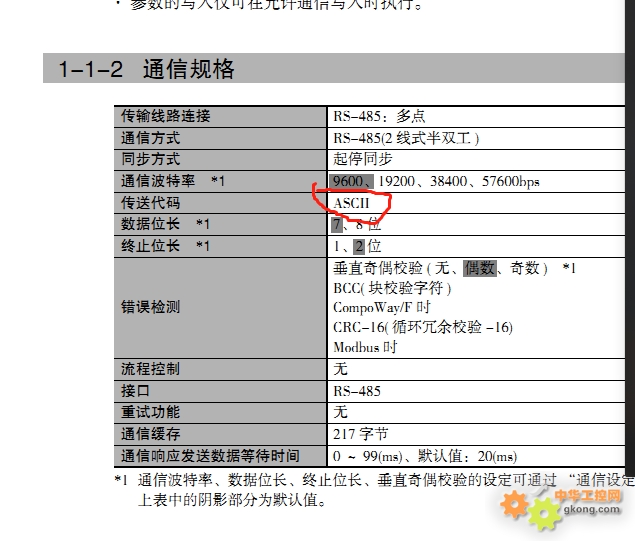

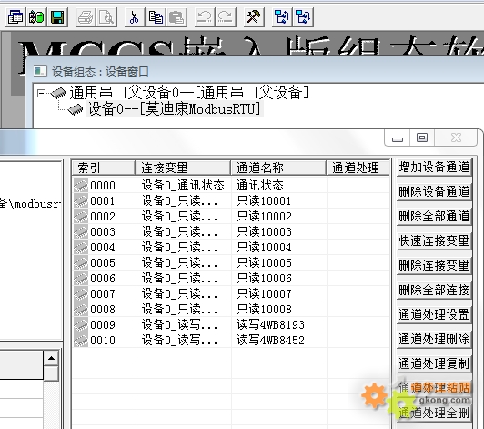

本人最近遇到一个项目,只想用触摸屏来设置和读取温控器的温度,温控器是欧姆龙E5CC和昆仑通态7062H触摸屏485通讯不上。触摸屏设置如下图
我看了一下温控器说明书,E5CC传送代码是ASCII,不是RTU
请问一下E5CC能否设成RTU格式的?哪位大侠帮忙解决一下,谢谢

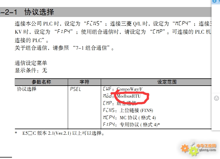

仔细看看它的说明书,看看通信协议能否设置为Modbus RTU或者Modbus ASCII

谢谢您的提醒,通讯协议有MODBUS RTU
可现在还是通讯不上,还麻烦高手帮我分析分析,十分感谢

终于搞好了!

两边通信参数保持一致、触摸屏上预读、预写的寄存器地址设置正确、接线正确!

线接错了
