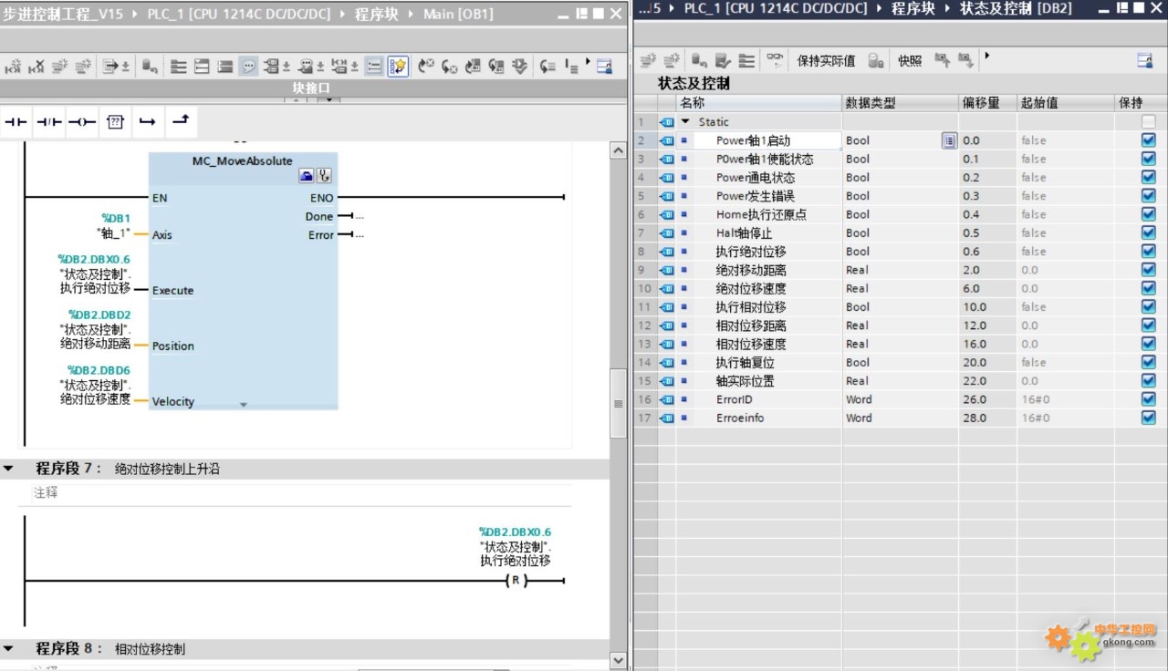

  西门子s7-1200绝对控制指令的 Execute这个是脉冲触发点吗?  如果是常开触点会不会出问题?
 如果我把Execute 改成脉冲触点,脉冲走完后会有信号给M2047.0这个地址吗?

  大神们 ,我这样写在控制的时候喜欢报错
   答 : 是的 。就是绝对位移的执行位。
   如果是常开触点会不会出问题?
   答 : 用常开点不会出现问题 , 但请加一个上升沿检测指令
   答 : 是的,完成定位后 M2047.0 会置位。
 以前写的程序 。。。 你随便参考一下。
