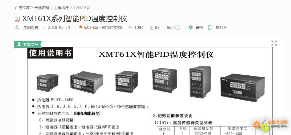

设置报警值 PID之类的需要密码。
当时面板操作 按上下键盘直接可以修改温度。
这个就尴尬了。
有没有锁定的办法?

这款温控器没有LCK锁,无解了。。凉凉,要达到锁定键盘 好像需要更换温控器

即便带锁的好像也可以修改SV

做个面板上??

这种类型的都没有!
温度上下限好像都可以随意调整的!

换品牌,或把温控器放在箱里前面加个透明板上锁;

可以把设置温度的功能放置到密码权限下
