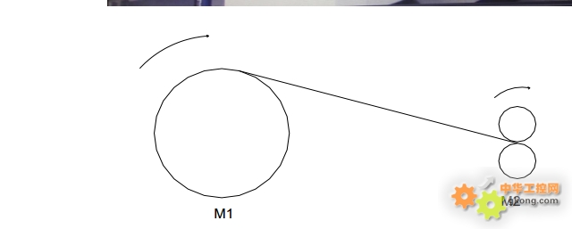

要达到这样的应用效果,M1是放料卷的芯轴(最重25T左右)要做张力控制,在放卷过程中与M2保持一定张力。M2是主动,M1是被动。M2为90KW,M1为22KW,图片中的M2为一根辊,实际中是一个整平轮组,要起到将材料校平的作用,所以电机功率比较大。之前是选用汇川330H做的,这次想做的高大上一点,打算用三菱的FR-A800-R2R来做,咨询供应商,答曰此变频器华南地区还没卖出去过,无应用案例。心里不免有些踌躇,各位朋友,你们有做过吗?调试起来难不难呢?

不知道你咨询的是华南地区什么样的供应商?
华南地区还没买过,这个句话是错误的,经过我手的就出过多台。
调试起来是有些麻烦,最早是上海三菱人来调试,后来华南的技术也是可以调试的。

就是转矩控制的问题,而且从图中看也不复杂。只要是矢量控制的变频器就可以额。主动的转速控制,被动的转矩控制或转矩限幅控制。

楼上说的对。这其实就是个普通的放卷张力控制。基本上矢量控制型变频器都能实现。你想用的三菱专门的转径计算的变频器。?其实没必要。用三菱的矢量控制型就可以,给定两个值,一个速度给定值,一个转矩限幅给定值。就可以实现速度控制转矩限幅。就能实现如图所示的放卷
