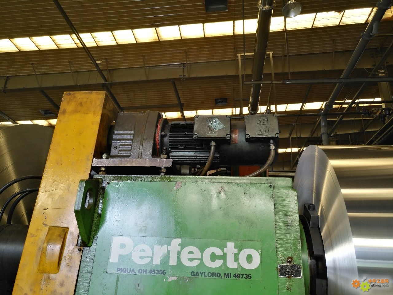

第一个问题是使用中的改进措施
这是一台进口开卷机,使用中出现了两次输出轴断轴,改进措施是在下面加装过度底板,把减速电机整体向负载侧移动,减小输出力臂,运行多年再没出现断轴

楼主说的那个漏油的那个,换轴封是非常简单的事情啊,带刹车那个应该是换卷轴驱动的用,第一个图的那个原来我还以为是收卷,放卷用的话,很多国产放卷头直接是用水冷磁粉刹车,变频放卷电控就很多企业都嫌贵
