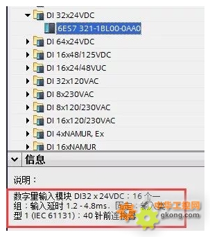

4、西门子S7-300所支持的传感器类型?
S7-300的DI模块很多,要具参数分需要在硬件组态中查看(具体接法请参考第二步)
(1)S7-300的大部分DI模块均为漏型(应该选取PNP型的传感器),在硬件组态时不提示源型还是漏型,就是默认为漏型的意思,如:321-1BL00:

5、西门子S7-1500所支持的传感器类型?
S7-1500系列中现推出的DI模块有漏型,接PNP型传感器(具体接法请参考第二步)。如:6ES7 523-1BL00-0AA0
