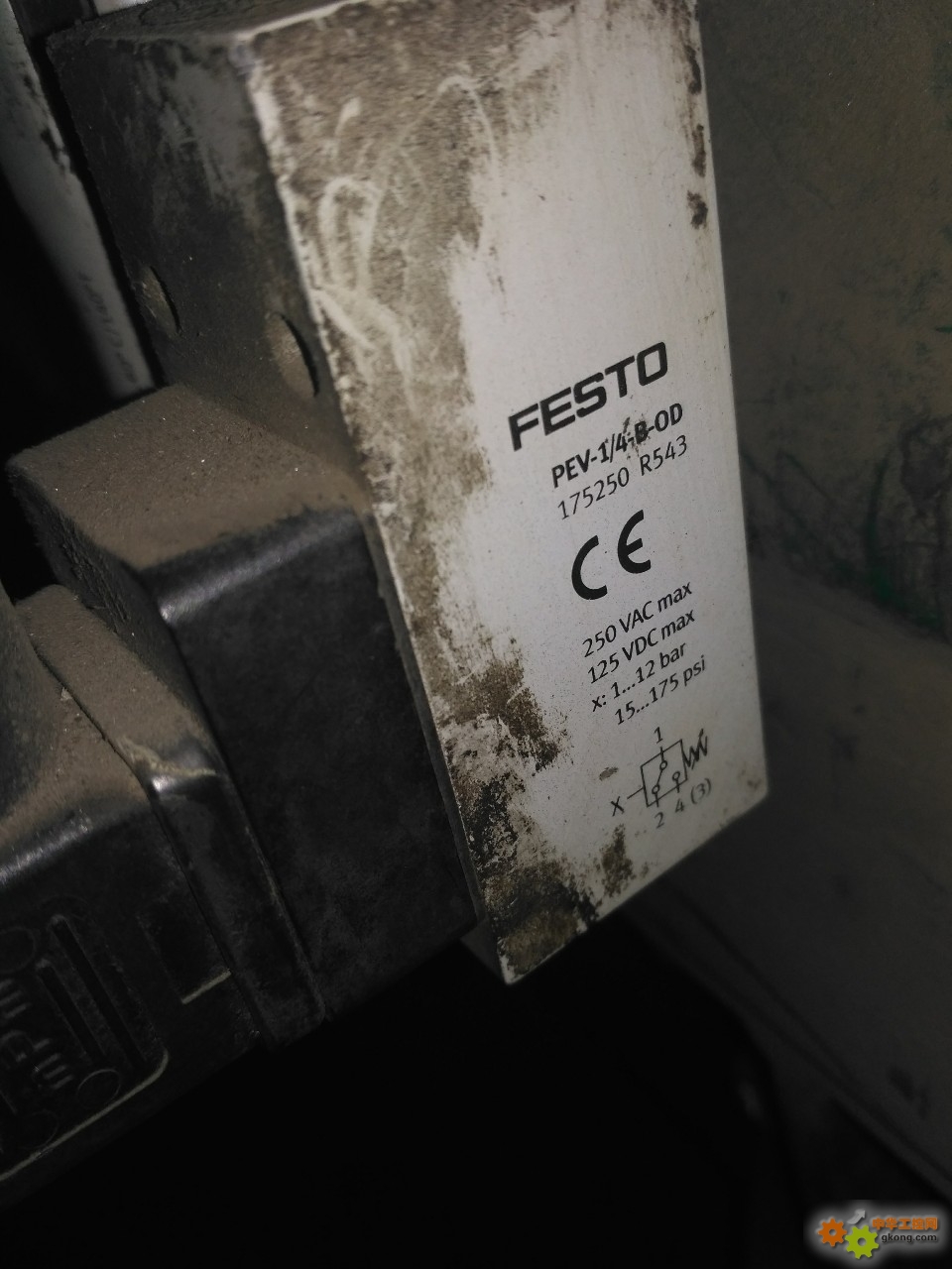

以下是引用蛇会大学在2018/7/9 21:12:30的发言:
交直流都能用的?拆开看看是不是有个桥堆?
不用增加什么元件,可以直接使用,关键在于交流线圈可以降压直接用在直流电路,但反过来直流线圈就不能用于交流电路。
交流电磁铁与直流电磁铁的区别在于前者的铁芯上有一个短路环。
交流线圈与直流线圈的区别在于阻抗(感抗和直流电阻)不同。也就是说,同一个线圈(电感)在直流电路,阻抗仅仅是直流电阻;而在交流电路,阻抗则为感抗+直流电阻。
所以,交直流两用电磁线圈实质就是一个交流电磁线圈。

#13楼
这样的东西很常见,做电气维修不要好高骛远,电工基础理论知识要打牢

以下是引用877476825在2018/7/11 10:30:01的发言:
以前貌似试验过,交流继电器用在直流上貌似不行,好像会颤动。这种交流48v电磁阀、如果用直流48v会发热烧毁吗?
恰恰相反,直流继电器用于交流电路才会抖动,因为直流继电器的铁芯上没有短路环。
交流48V电磁阀,如果用直流48V肯定会发热烧毁,因为同一个线圈,直流电阻肯定要比交流电阻(感抗)小得多,接入同一电压值时,电抗小的通过的电流肯定就大。
