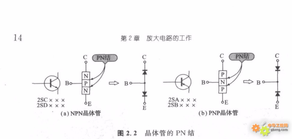

求个大神给我这个小白通俗易懂讲解下两者的区别与工作原理
看图,都可以近似看成2个二极管拼成的,P相当于正极,N相当于负极

NPN是电流流出,PNP是电流流入。

只要记住NPN输出为负,PNP输出为正

NPN型的管子在电路中电流的方向:控制端从基极到发射极,主回路从集电极到发射极。
PNP型的管子在电路中电流的方向:控制端从发射极到基极,主回路从发射极到集电极。

对于晶体管输出的PLC来说,NPN控制的是负载的负极,PNP控制的是负载的正极;

以下是引用fsjnzhouyan在2018/7/9 18:00:38的发言:
NPN是电流流出,PNP是电流流入。
这个可不一定,还得看是极电机输出还是发射极输出呢。

2楼图  C B E什么意思哦
