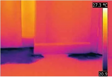

  随着节能环保理念的深入人心
  节约能耗已经成为了各行各业的目标
  建筑行业也不例外
  建筑的能效管理已经成为了
  多个国家的硬性指标
  这对许多在建筑领域工作的
  专业人员产生了重大影响
