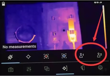

  第一步
  找到用户预设置按钮
  点击测量功能按钮
  在右边,会看到两个用户预设置
  “用户预设置1”和“用户预设置2”按钮

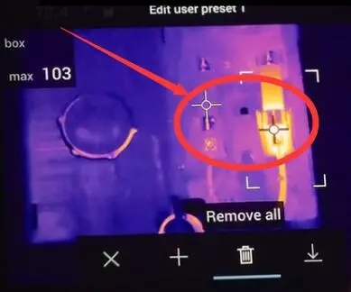

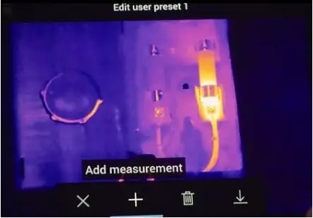

  第二步
  进行用户预设置
  长按用户预设按钮3秒
  打开用户预设置的编辑菜单

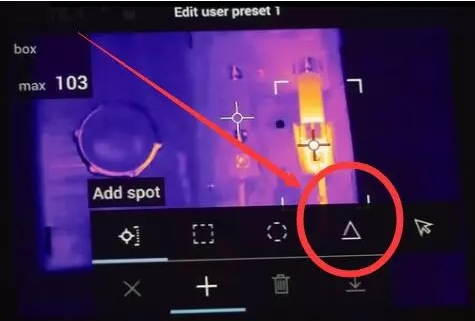

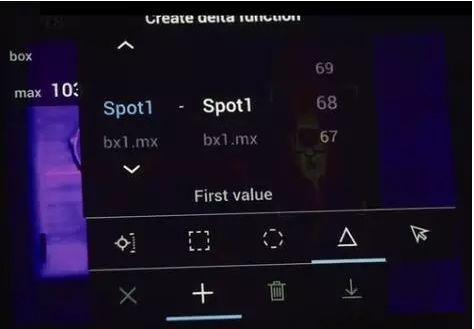

  第三步
  选择测量分析点
  首先选择两个测量分析点
  选择好两个分析点之后
  再添加温差计算
  (温差计算按钮在屏幕右边,看上去有点像三角形)

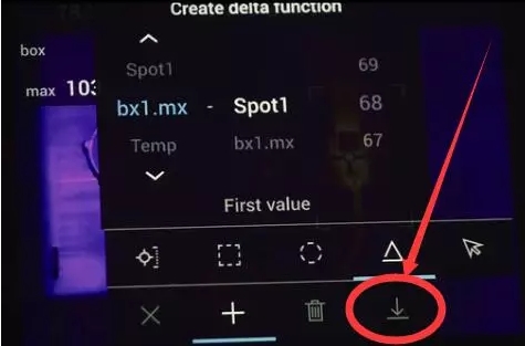

  第四步
  进行温差计算
  添加好温差计算以后
  选择方框里面的最高温度减去另一点的温度
  之后,按下屏幕上向下的箭头
  即可保存用户预设置

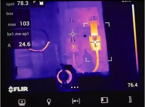

  完成以上四个步骤之后
  就会看到分析数据显示在屏幕的左边
  两个点之间的温差
  就会一目了然的被看到
  帮助工程师迅速地判断设备的故障程度
  提高工程师的工作效率
