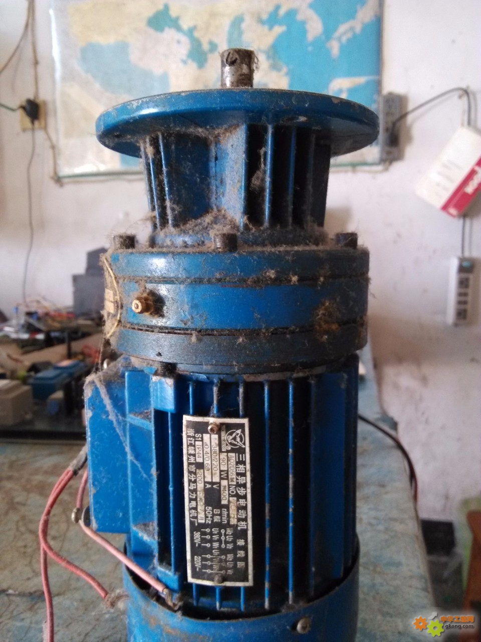

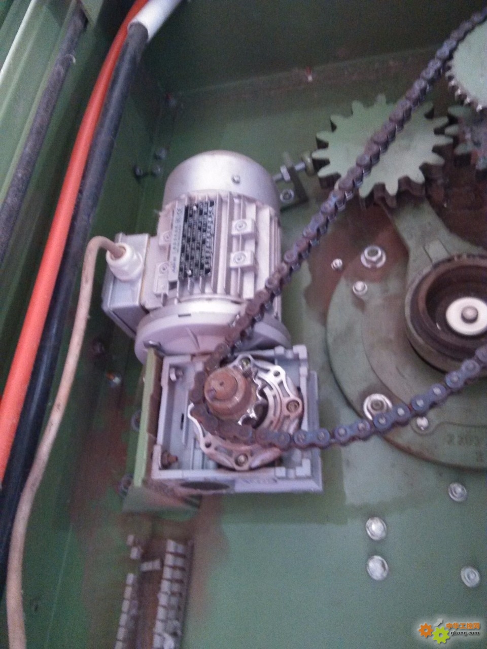

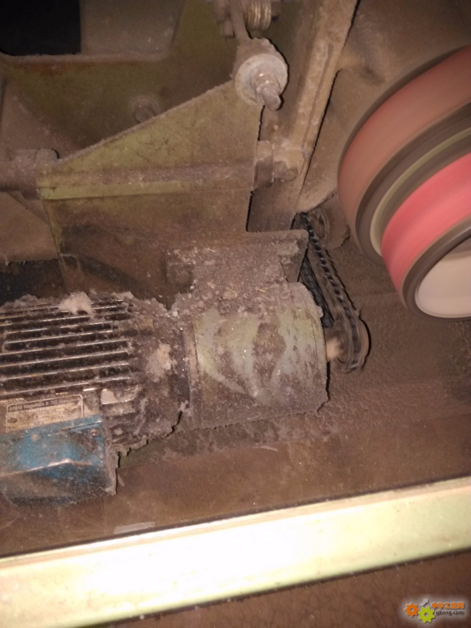

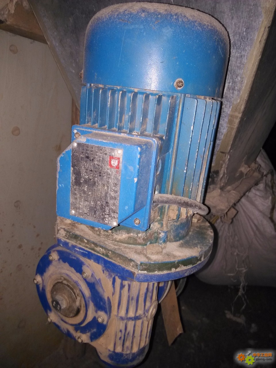

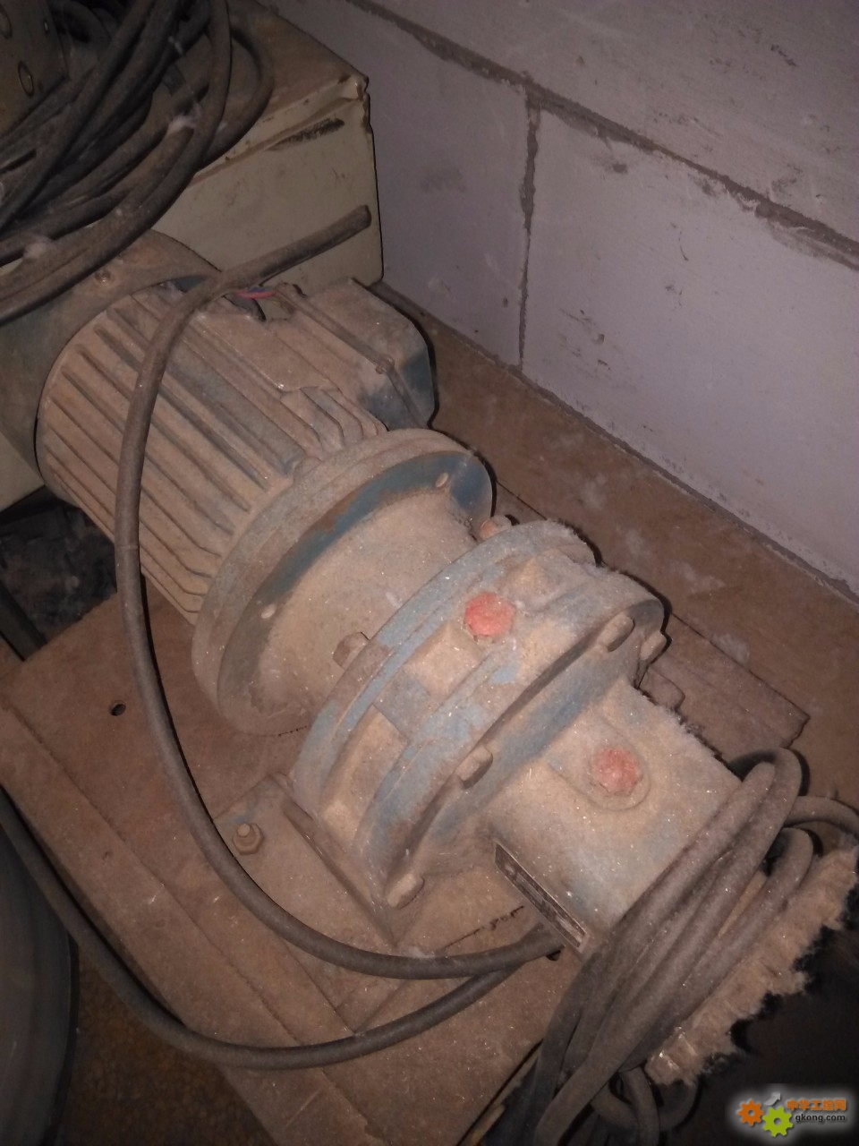

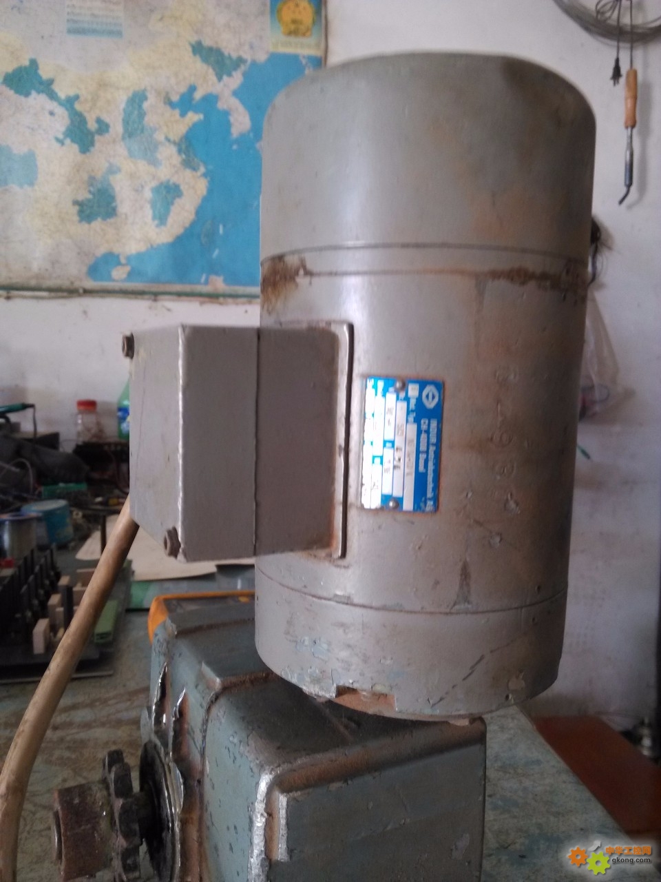

给棉电机经常坏,减速比不对,长期运行在12Hz的环境,发热严重。还有老古董直流电机,常换碳刷。

图1是摆线针轮
图2是同轴斜齿轮
图3、图4是蜗轮蜗杆

既然输出轴都是链条传动,改一下后级的链轮吧,让电机的主要转动区接近50HZ,毕竟你的是普通电机,不是专用变频电机,真由于安装结构的限制不能换链轮就建议还是换减速机
