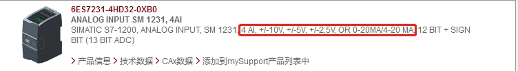

西门子SM1231AI模块,是电流的输入还是电压的输入

电压或电流都可以;

电流与电压均可

根据你的传感器你可以自己设置。

在模块上双击  属性 中可以设置。

自己设置信号源。

需要在硬件组态里设置。
