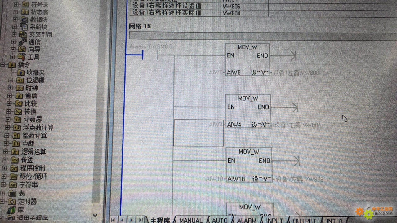

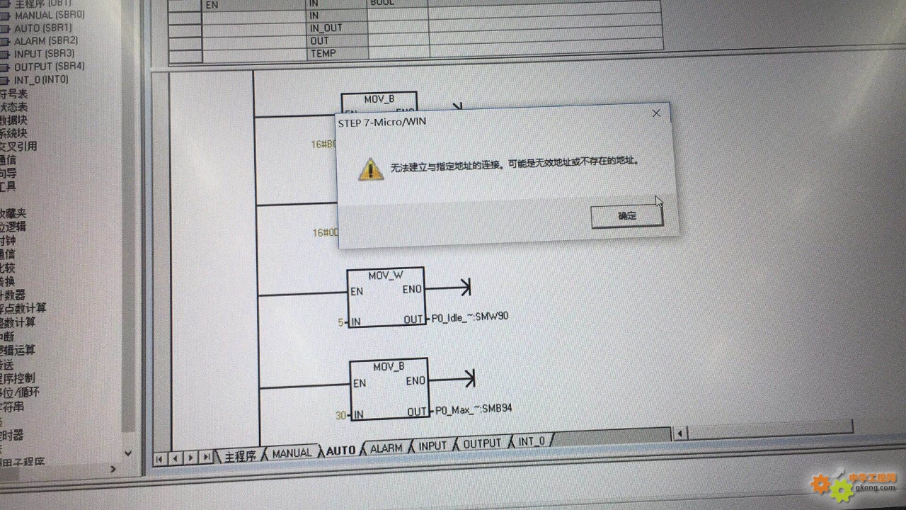

STEP7 PLC在停止和调试模式时可以监控,打到RUN模式的时候,弹出窗口提示无效的地址。我的电脑时WIN10系统,这个和电脑系统有关系吗

求各位大神分析一下原因,程序里有个PPI通讯和扫码枪

应当与你的扫码枪通讯有关;

run时走自由口通讯,所以无法监控

楼主的PLC有几个通信口?如果有两个通信口的话,可以一个口和扫描枪走自由口通信、一个口和编程软件通信!如果只有一个通信口那么在下载程序是要打在停止和调试模式的!因为只有一个口的情况下你打到运行,此时默认走自由口通信的,所以无法和编程软件通信!

RUN时被程序指定为自由口或MODBUS通讯模式,停止时为默认的PPI通讯,才可连接。
这是1个通讯口的弊端,如需同时监控,更换两个通讯口的就可以了,比如226或者224XP

应该是我用自由口那个端口了
