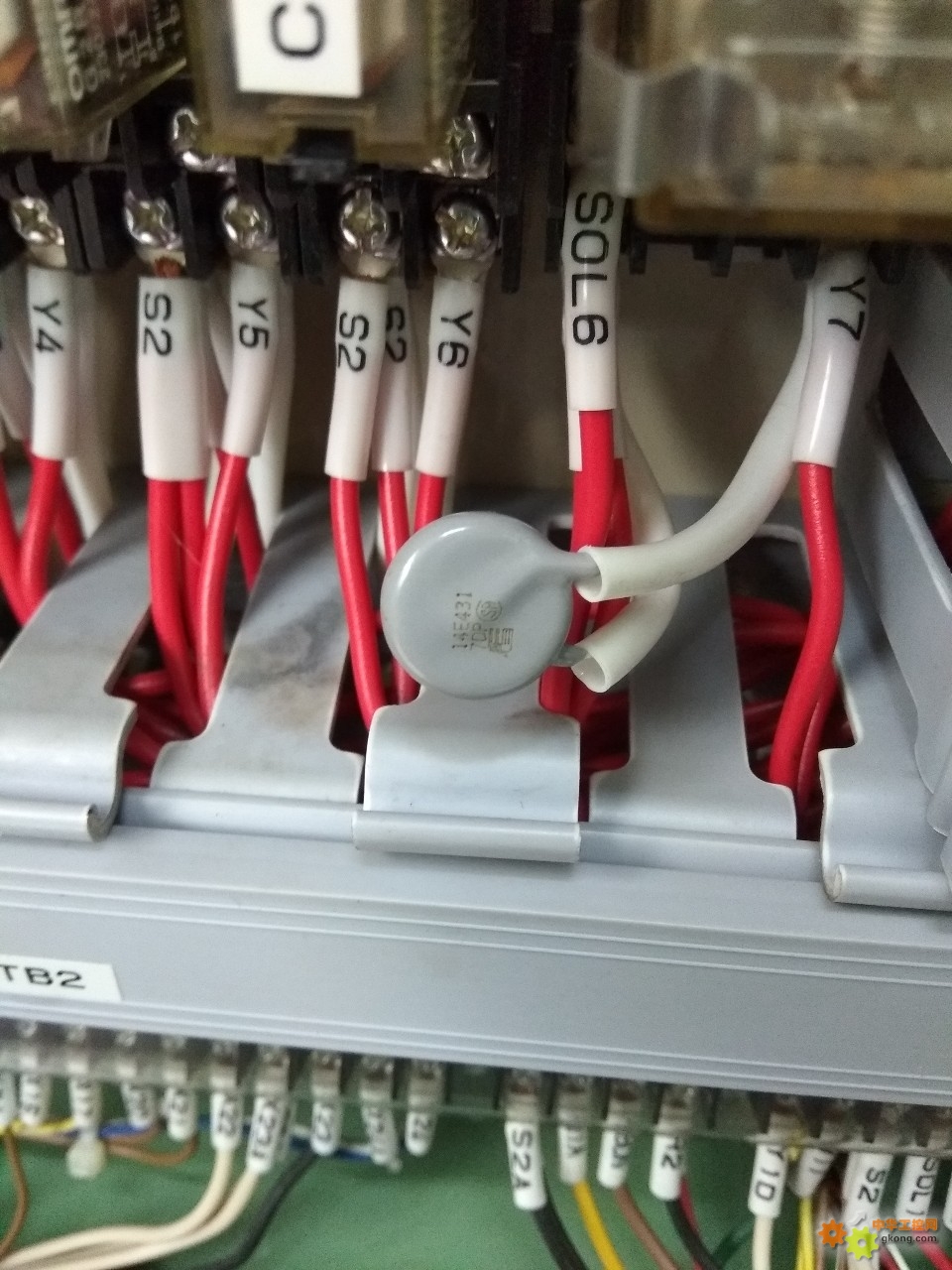

这个是什么东西?

压敏电阻,起保护作用的。

压敏电阻的型号命名方法:
如:MYG14D471K 其中14是压敏电阻的直径,D是圆形的(S这个是方的)。471是指压敏电压是470V,里面的1表示后面O的个数(就是10的次方,如果是像14D102K的话,电压就是1000V)。K是电压等级,K是表示电压范围是470V+/-10%。还有别的,如M是+/-20%,S是特殊,J是正负5% 等。 那么M=敏感器件,Y=压敏电阻器,G=过压保护。
(话说图片有点模糊,看不清图中的数字

关键Y7控制的是个什么东西?

当电压过高时,压敏电阻的阻值变的很小,相当于短路,外部电源就会断开,从而保护负载;

压敏电阻,起过压保护

我看到的是
14E431
7DP
但我啥也看不懂

看图负载应该是电磁阀线圈,老外由于认证严格大多用这个,交流线圈用压敏电阻 直流线圈用二极管。国货大部分都把这个省略了!

压敏电阻 起过压保护用的。
