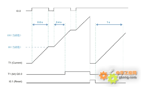

三菱FX3U型,使用GX Works梯形图编程,有没有西门子TONR记忆型定时器,看时序图也叫累积型定时器,累积输入端的时间。找了很久手册都没有提到,难道只能用计数器实现吗,不甘心

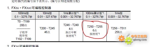

SIR,三菱通过划分定时器编号来区别不同作用的定时器的。

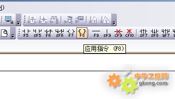

不一样哦
直接归类,拖拽即可,直观
只有一个应用指令,自己查找
我不是说哪家好的问题,可能熟悉了都一样吧,看网上评论都说日系的软件落后呢

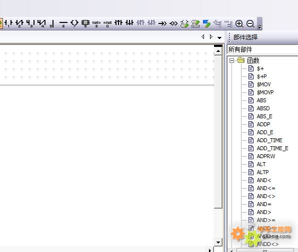

不知能否调出应用指令列表,拖拽操作,翻手册太麻烦了

开始选择结构化编程,可以有拖拽选择

SIR,简单工程为了兼容早期GX Developer的使用习惯,而结构化工程中你可以调出部件视图。
