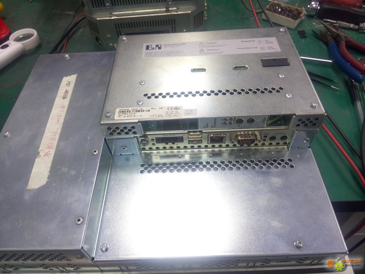

贝加莱屏不启动,电源灯正常,监控灯闪,应该也正常,就是不工作,电源电路都测了都正常。

灯管好的吗?

好的。

主板问题了吧

灯通电后亮吗?
亮的话屏幕应该是有显示的,检查主板。
不亮的话灯管电源电路检查

主板芯片都没工作。

是的,主板芯片都不工作。

我们也有一个要启动半天才行,

我这台昨晚开的到现在也没启动。

4PP420的话 主板上左下有个flash 芯片很容易坏 我碰到过几次 还有主BGA芯片虚焊也有
