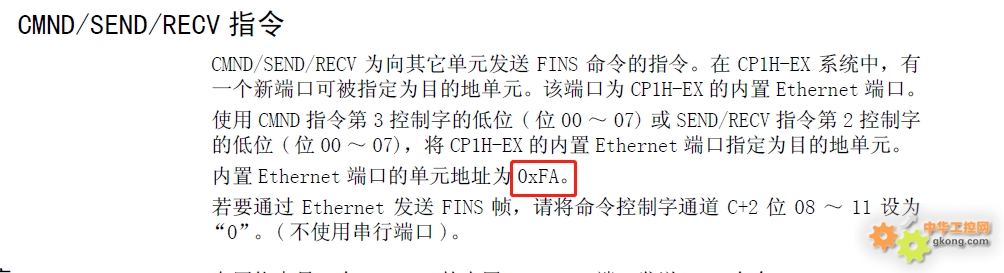

现在的项目是两个CP1H-EX通过以太网交换几个数据!但手册里没有看到类似的介绍!请问谁做过相似的例子吗

将SEND/RECV  2条指令吃透就欧了
附件是先前做项目时,官方提供的资料,借鉴一下。(第三个我没用到

您好!我还是没搞定!能提供一下案例吗

搞定了!谢谢!那个内置以太网的单元号是00,而不是操作手册上的FA,难道我手册看错了?

发表于:2018/7/8 13:08:09
搞通就好
直接解读相应指令可能更好理解
