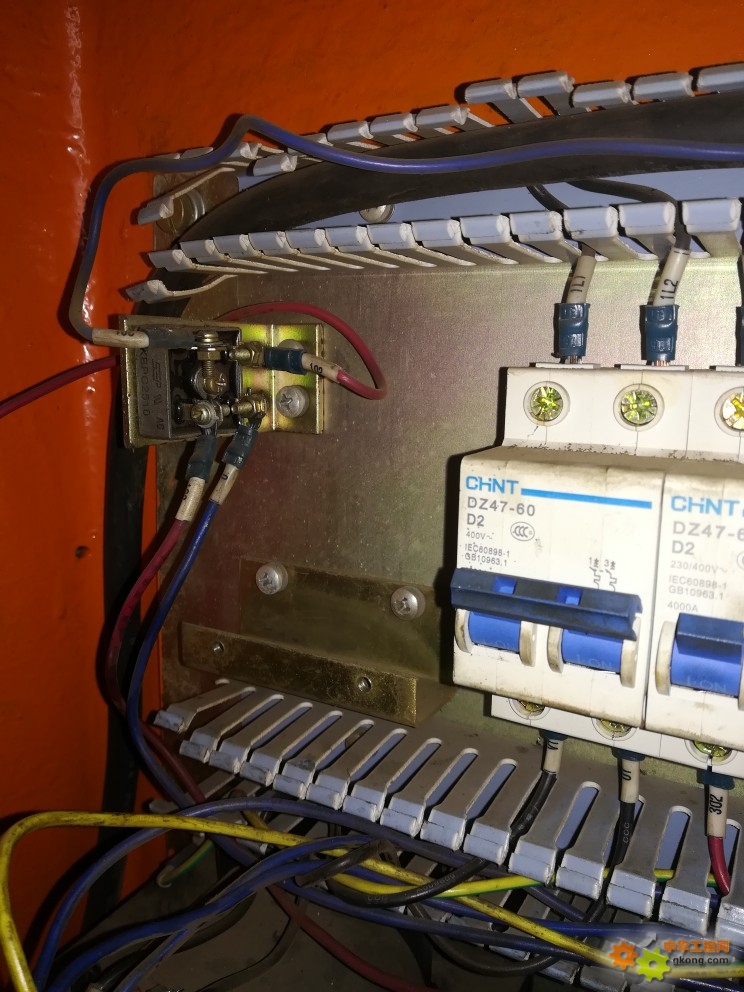

左边的那个是什么桥,是全桥吗?

10A的桥堆啊,很多早期的直流电机的都是用这个做励磁电源

开关电源不是万能的!!
例如鼠笼电机做直流制动电源,计算需要电压37.5V,你买得到这种规格开关电源??

确实是全桥。

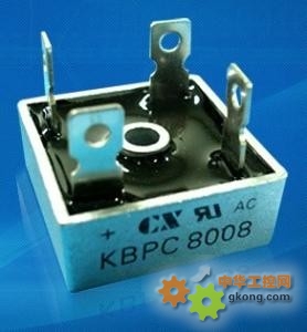

全称整流桥堆,如图所示:
楼主发的照片红线是交流输入,蓝线直流输出...
