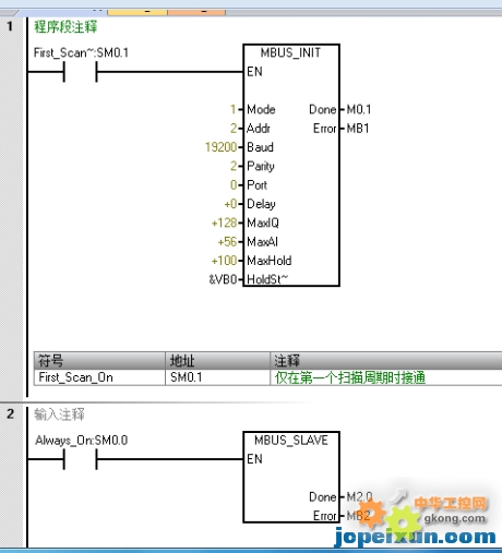

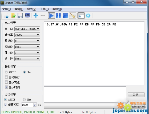

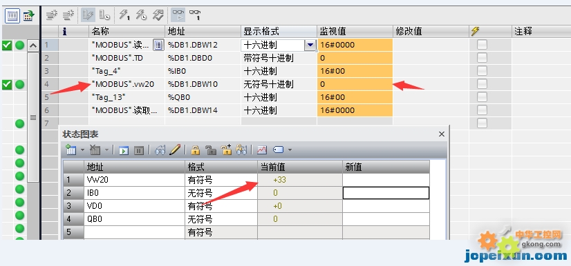

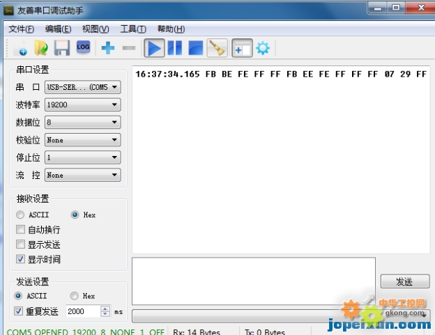

我购买了1200PLC CB1241通信信号板。。仔细做了一遍,还是通讯不了、、、读取不了200SMART 的。。可是做了好几次都不行。。看官网的论坛,照样做了也不行。。最后找调试串口助手查看了,。原来我的数据发送错了。。是因为线接错了。。及时纠正过来就可以了

串口调试助手的校验方式明显和200的校验方式也不一样!
