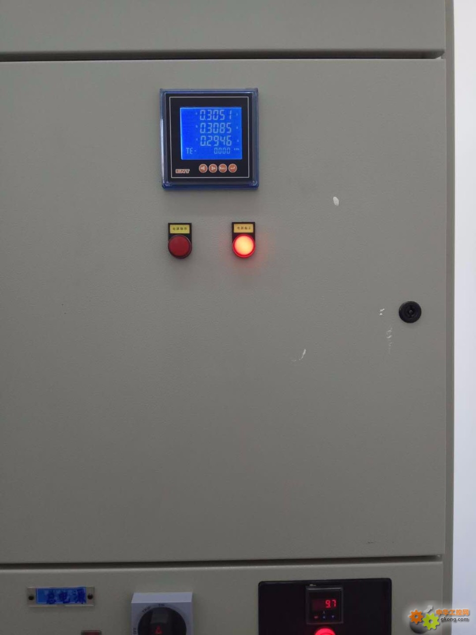

下方抽屉式总电源的抽屉,电流表是9.7A没问题。 上方伊诺特电流表才0.3A 。啥情况》》》》

要么测量精度不同,要么测量点不同。

看看是不是测的是一相电呀。

检查CT变比设置的对吗?

所去观察点不同

电流互感器倍率是不是不一样。

CT变比设置的不对。

测量位置、倍率,检查或核对,注意安全。

信号输入要求一致吗?

是否存在RLC情况,或者相序不一样
