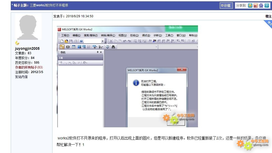

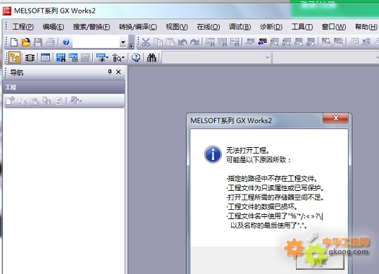

works2软件打不开原来的程序,打开以后出现上面的图片,但是可以新建程序。软件已经重新装了2次,还是一样的结果。各位神帮忙解决一下!1

请给出三菱哪款PLC的程序打不开?打不开的三菱程序是用哪个软件版本编程的?

先新建一个程序,如果能建说明软件没问题,可能是原程序的问题。。如果不能建,那肯定是软件安装时出问题了。只能换个版本或电脑系统问题了。。

原来的文件是哪种保存格式?单文件格式还是工作区格式?

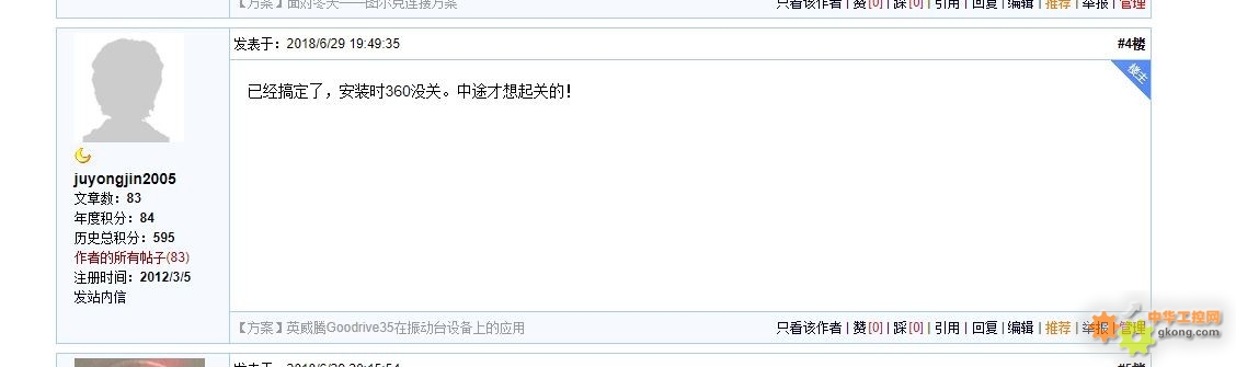

已经搞定了,安装时360没关。中途才想起关的!
