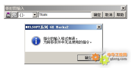

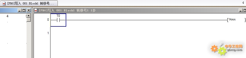

见上图,直接在指令框里输入TRAN,点确定,则提示指令的输入格式有误。

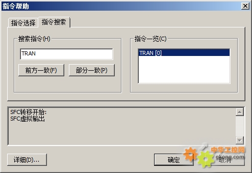

而点帮助,出来的对话框中搜索TRAN,点确定后却可以用.
这是闹哪样?是我不会用,还是软件太坑爹?
气的我想砸电脑,每次一输入就报错!
很简单的程序

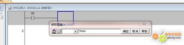

请依据下图方式输入:
或者直接键入TRAN后回车。

完美,问题解决。
只是疑惑的是,TRAN难道不算应用指令?

SFC专用指令。
