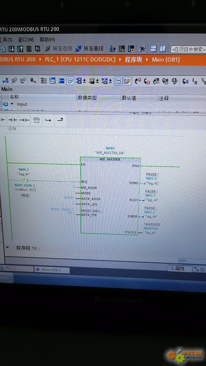

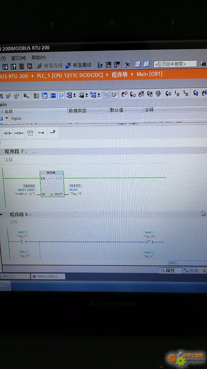

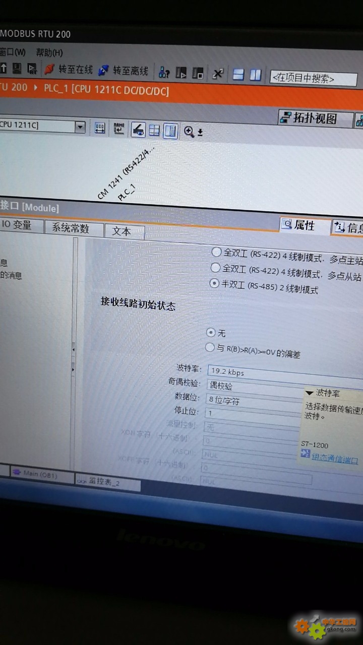

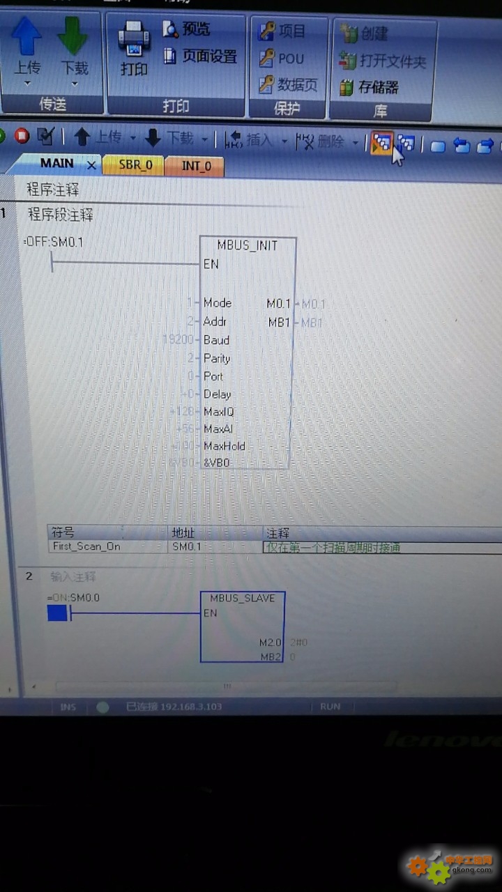

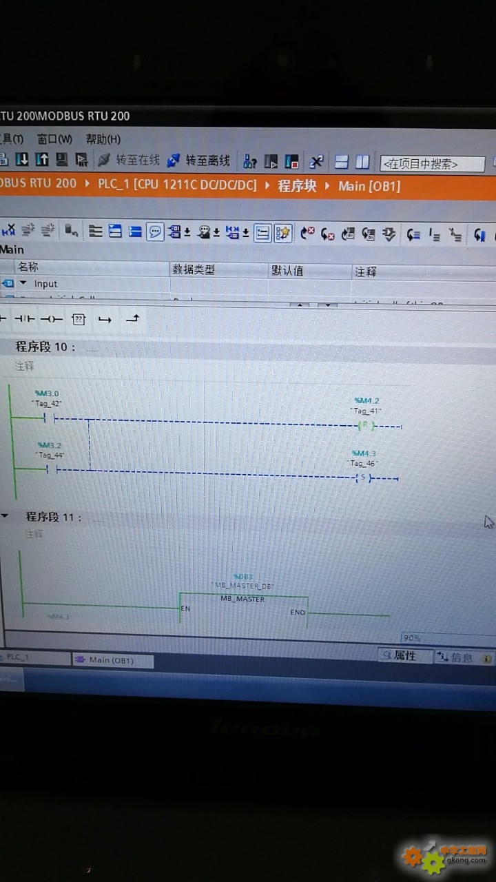

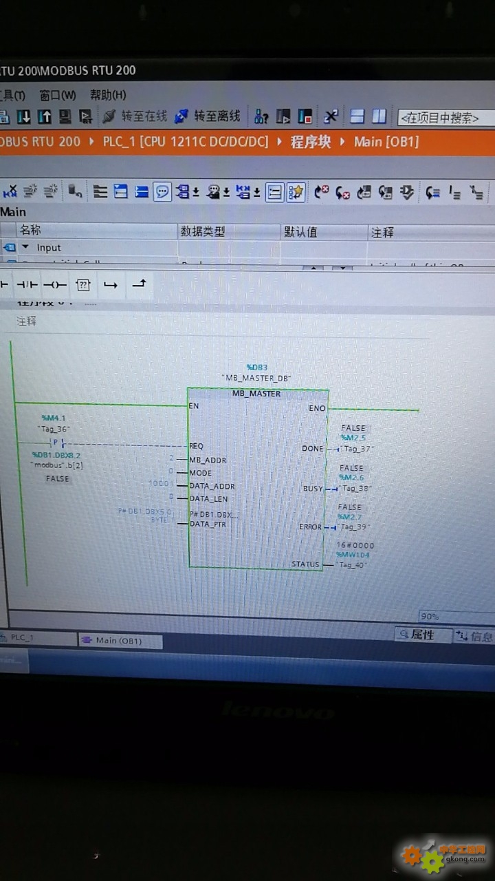

现在是两者数据没法交换 如图所示

先分开用串口调试助手去测试主站和从站!看看能否调试的通?!

OK ,谢谢
