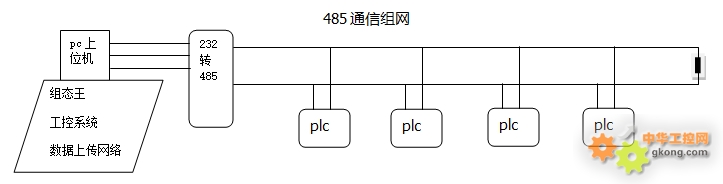

项目要求将工厂采集的数据传到服务器上,学了两天plc感觉这样组成系统具有可行性,只是感觉没具体操作过,各位大神看看行不行的通。
此外还有很多问题,
1,plc种类很多,有欧姆龙,松下,西门子,台达等,能单纯的用485并联组网吗?
2,plc编程小白,虽然学了几天,基础指令还好,但是串口通信那部分看的是一脸懵逼,还有库函数通信代码好难写各位大神有例程吗?
3,plc品牌多,我问了一家网络公司说有个别品牌plc通信协议被修改过很难进行协议转换,协议转换是什么不懂啊?
4,组态软件提供数据库和协议转换吗,怎么将数据通过网络传到服务器上?
求大神,老司机带带我啊表情表情表情

新项目干嘛选辣么多不同的牌子PLC啊,难不成时间真不值钱啊

不用这么麻烦,具不好操作。选一个带以太网口的PLC就可以了。

不同品牌的,需要用远程模块之类的采集了,通过串口或者网口连接你的plc,再接入企业mes系统。大部分都是这么做的

可是工厂很大,数据源也很多,一个plc端口有限采集不过来,就算实现plc组网也就最多8台plc也不够啊。表情

我也觉得要一个数据采集模块对数据进行采集,汇总然后上传pc上位机,不知道和你说的那个远程模块采集是不是一回事?我在网上搜的数据采集卡有类似的功能,不知道行不行。大神你用的是什么设备采集数据上传服务器的?

是以前搞成这样的,现在想把数据采集上传到服务器上,看到这么多种类的plc就头疼 ,我正想要不要搞一批传感器直接连到数据采集卡上,有数据采集卡汇总通过串口统一上传pc上位机上,这样可以避开plc,不知道行不行得通。

行得通是没有问题的。
可以!目前主流PLC都支持Modbus RTU协议,可以基于RS485走Modbus RTU协议
不同品牌型号的PLC有关串口通信使用的指令都不一样,你说的比较笼统啊!
你品牌有多少?如果基于串口的话,走Modbus RTU协议就可以的,主流PLC都支持这个协议
可以在组态软件上做协议转换,但不太建议

谢谢大神的指导,主要公司这里没有精通plc的大神,我虽然有单片机的底子,但感觉短时间学plc也学不出什么效果,先汇报给老板吧,看老板怎么安排。表情
