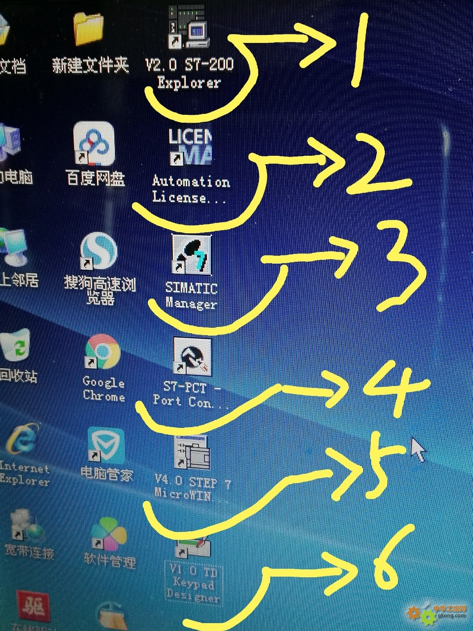

我想学习西门子200和300的PLC,朋友发的几个编程软件。我装好后懵逼了。不知道这一大堆是什么?请教大师们帮我看下。300是哪个?

STEP 7就是第3个
1、5、6针对S7-200
2是授权管理器

S7-300用3;
S7-200用5;

以下是引用m13642735011在2018/6/28 7:10:26的发言:
1、用来浏览S7-200存储卡(订货号:6ES7 291-8GF23-0XA0(64K),6ES7 291-8GH23-0XA0(256K))
2、授权管理器(除了200系列,200Smart系列以外),其他西门子软件以及编程工具均需要授权才能使用,这个软件负责管理这些授权。
3、S7-300/400编程工具,用于对300/400系列进行编程。
4、300/400系列的端口配置工具,主要用来配置传感器等IO网络连接。
5、S7-200的编程工具。
6、S7-200配套的TD系列文本的编程工具。
Good Luck~

这些 软件 WIN10 的系统能不能装?

以下是引用18540531在2018/6/28 11:41:38的发言:
官方意见:
S7-200的编程软件Step7 Microwin V4 SP9 仅支持Win7,因此Win10没有后续的更新版本。
S7-300/400的编程软件需要Step7 V5.6支持Win10,目前最新的版本是Step7 V5.6 HF4。
Good Luck~
