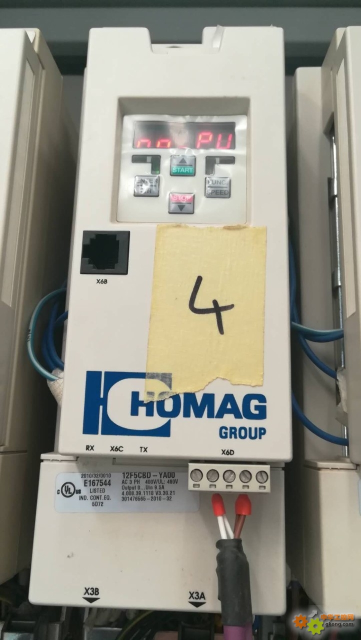

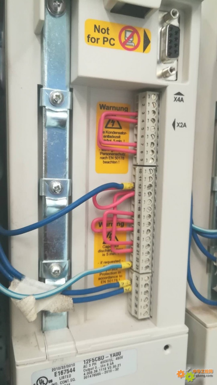

老师们好。指导一下。报警NO_PU.不知道哪的问题。客户现场用就报这个警。拿回来自己试就正常。我用端子子控制,现场用总线控制。现场接线如图所示。搞不明白了。
大师。指导一下。谢谢

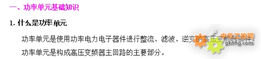

报警NO_PU显示功率单元未准备好
功率单元是什么?
不知道对不对,参考一下:
高压变频器功率单元的作用:
每个功率单元由移相变压器二次线圈供电,功率单元输出PWM波形,输出电压为690V,相间功率单元输出电压波形合成后相电压达到交流额定电压,移相变压器二次线圈相互间存在相位差,实现多重化串联整流供电来消除对电网的谐波干扰。
高压变频器功率单元串联可以实现高压输出,主要是因为IGBT的耐压不够,需要多个串联才能达到高压6000V、10000V;

拿回去试可以,可能是用户三相进线有问题,缺相的多。多为进线接触器有问题
