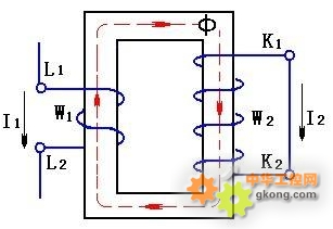

想问一下什么叫自耦降压,不是很懂,能解释一个吗?

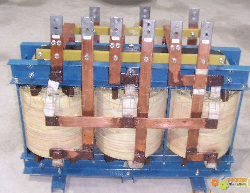

自耦降压:用自耦变压器实现降压。
自耦变压器,本胖的理解就是只有一个绕组的、绕组带中间抽头的变压器。
大电机的降压启动,最常用的就是丫-△启动和自耦变压器降压启动。这种一般是三相电机、三相自耦变压器。
另外,单相自耦变压器也很常用,这种自耦变压器的中间抽头往往是可以滑动的,就是可以调压。
三相、单相自耦变压器的模样,见照片。

自耦变压器的高压与低压用的是同一线圈,因此,为了安全的考虑,不可当作安全电压,通常用于降压启动。而普通变压器的高压与低压是两组隔离线圈,可以当作安全电压。
