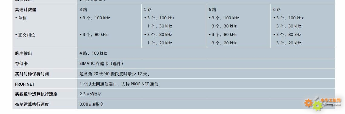

如何用一个西门子1200plc控制四个步进电机?

能描述详细一点吗?
脉冲和方向去控制?
有没有足够的高速脉冲口?
用TPC?
复杂的话估计没戏哦

有四个高速脉冲输出口 控制四个步进电机的不同时间转

最多主机控制3个吧

非要指定品牌和型号?如果可以,改品牌型号,比如国产的信捷牌PLC控制器,最多10轴。

1214C晶体管机型及以上的本体都可以控制四轴,
DC/DC/DC的都是4路100KHZ脉冲输出的;

1200有带4路脉冲输出的,注意选对型号。见8楼。
