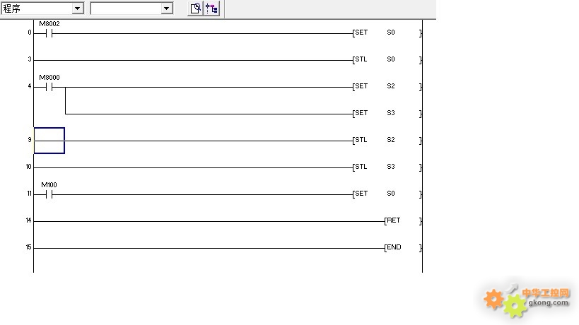

下面程序编写是否正确?

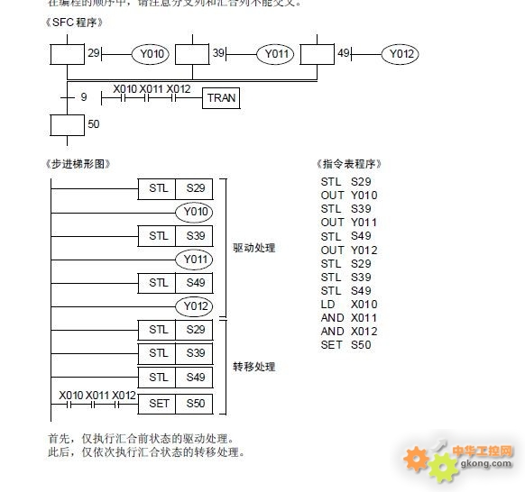

分支汇合的例子:
Good Luck~

发表于:2018/6/23 18:11:23
看来我是对的。谢谢!

发表于:2018/7/26 16:54:14
如何实现分支,这个有点矛盾。
比如 初始是s0,我要分别执行s2,s3,s4,然后再汇总。
如果在stl s0下分别写 set s2,set s3,set s4那么s0转到s2,s0自己复位了再怎么转到s3呢?
