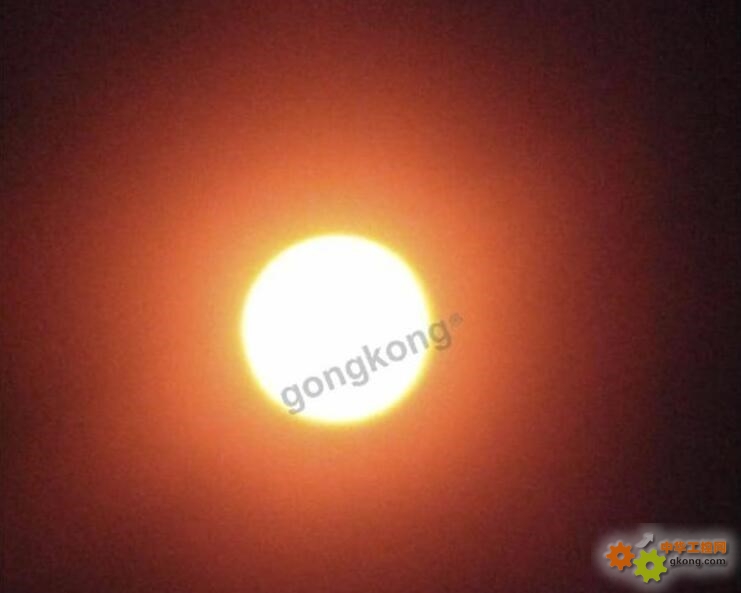

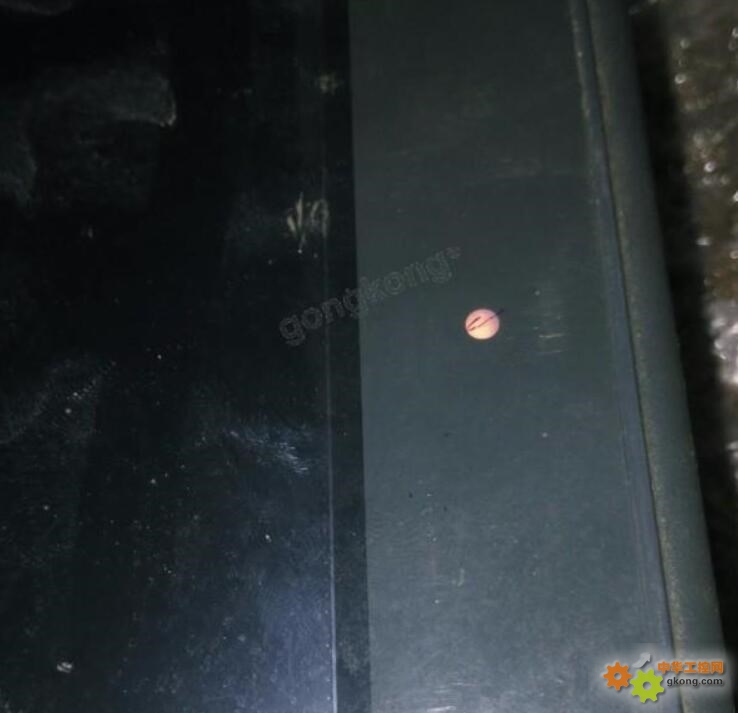

GP2500 GP2600上电电源指示灯是橙红色的,屏幕黑屏,触摸有反应!!
你们遇到过这个问题吗???

是高压板坏了还是灯管问题呢???

用替换法,看你头像我就知道你肯定有配件替换

电源都保护了,有时间就逐个排除

哈哈。其实是想告诉你们这是背光灯的高压板坏了;表情
