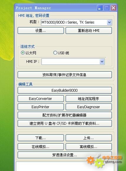

图中我怎么找不程序读取与写入

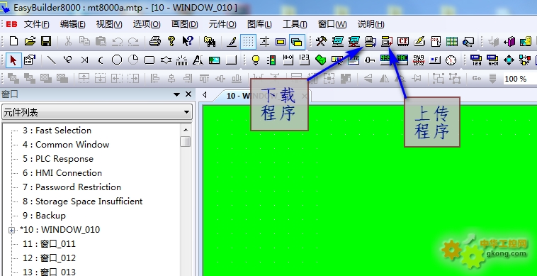

要注意下载上传啊!
有备份就无所谓了!

先上传 再下载,注意顺序
