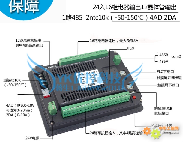

所谓软件PLC,即以通用操作系统和 PC为软硬件平台,用软件实现传统硬件PLC 的控制功能,即,将PLC 的控制功能封装在软件内,运行于PC环境中。这样的控制系统在实现硬件PLC 相同功能的同时,也具备了PC机的各种优点。
这是网上搜到的定义
按此说法,只是PLC的CPU形式发生变化(pc代替了),需要的I/O另配,用通讯链接起来。
这款触摸屏,是不是也属于软PLC(与三菱PLC指令兼容)
