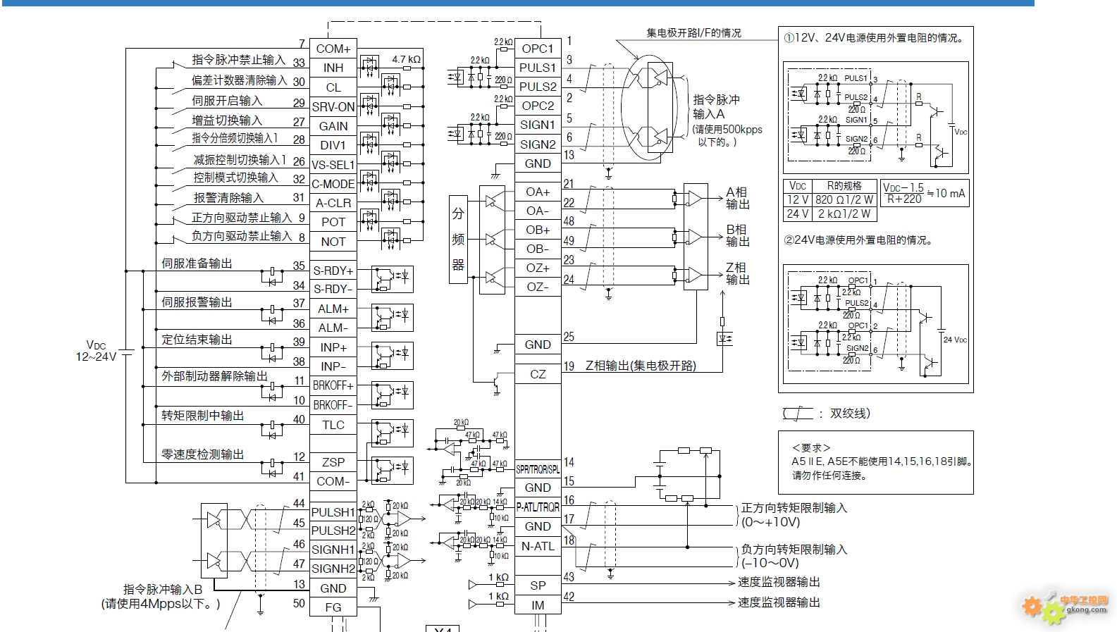

MDDDT5540003找不到资料

松下配线不都是一样的吗
4708
y258464168
文章数:2497
历史总积分:4708
注册时间:2016/11/30
发表于:2018/6/21 8:53:18

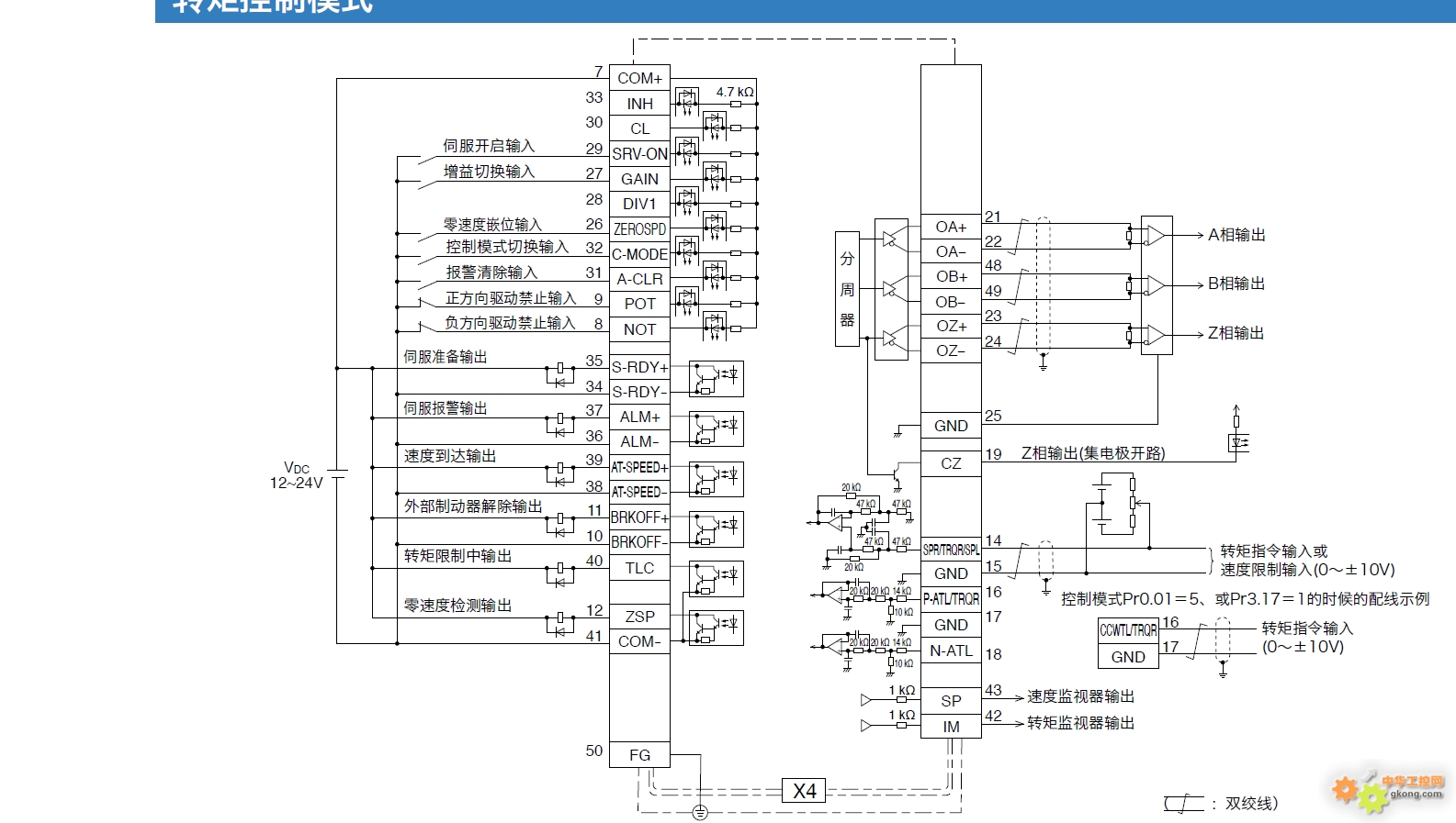

A5\A6都一样的,A4没用过,想必也相差不大,官网有手册。
位置模式
转矩模式
