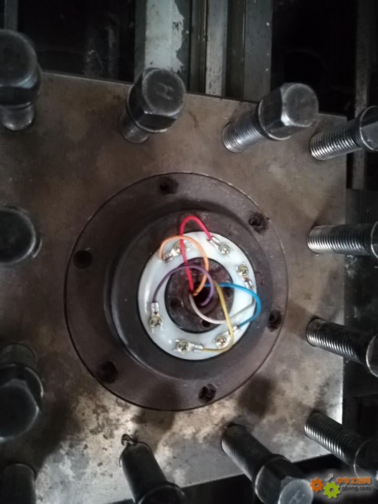

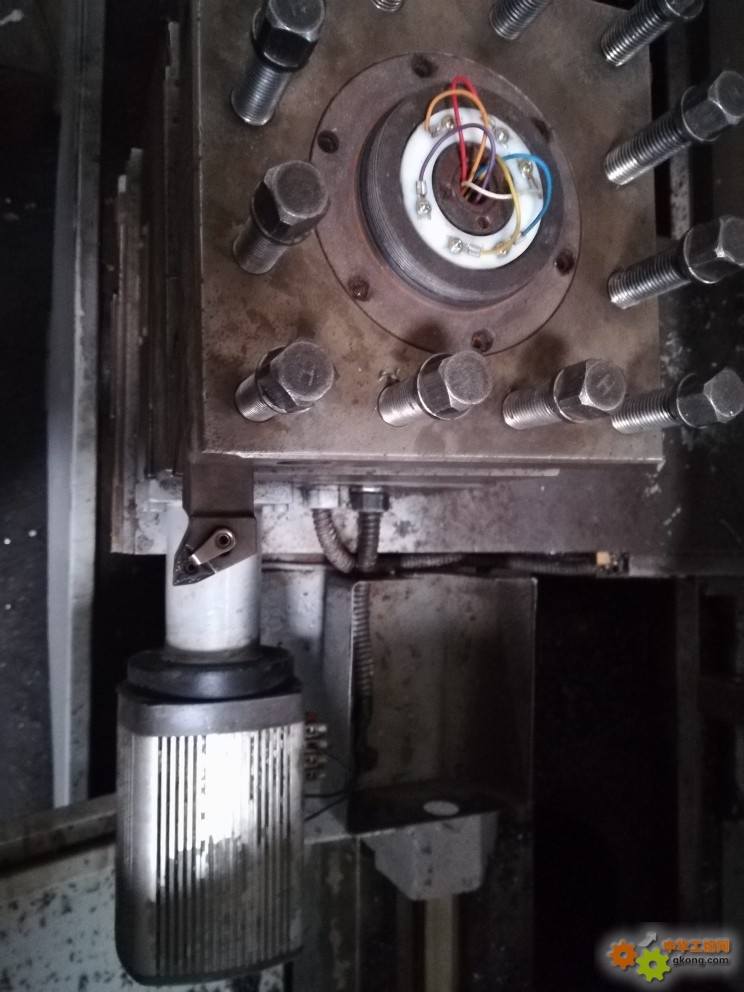

哪位大神知道,求解释 ,不明白

四工位发信盘用来做什么用的

首先检查刀架电机或电机线是否短路,接地。四工位发信盘你理解成四个磁性开关好了,发信盘外面那个黑色塑料圈上有一小片磁铁,每个工位发出一个信号给数控系统。当数控系统执行换刀动作,输出一个正转信号,电机正转,刀架抬起后旋转,转动90度后磁铁到达发信盘感应区,发信盘发出信号。系统接受信号判断是否和需求刀位一致,不一致,继续正转,一致后正转信号断开,延时,反转信号输出,刀架电机反转,锁紧,延时,反转信号断开,系统再次检测刀位信号(有参数控制是否循环扫描刀位信号),换刀完成。

不清楚是哪里跳闸,就当你是电机跳闸吧,如果是电机跳闸就检查一下传动机构和电力线路是否有破损

哪里漏电或者短路了

这个回路短路

换个霍尔开关,有可能是两工位上的霍尔短路所致,你可以试出来,T1-T4,依次换刀

现在修好了,不调闸了,换刀又不能自锁,是出什么问题了
