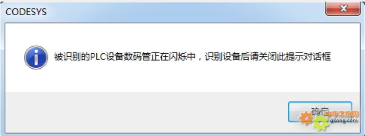

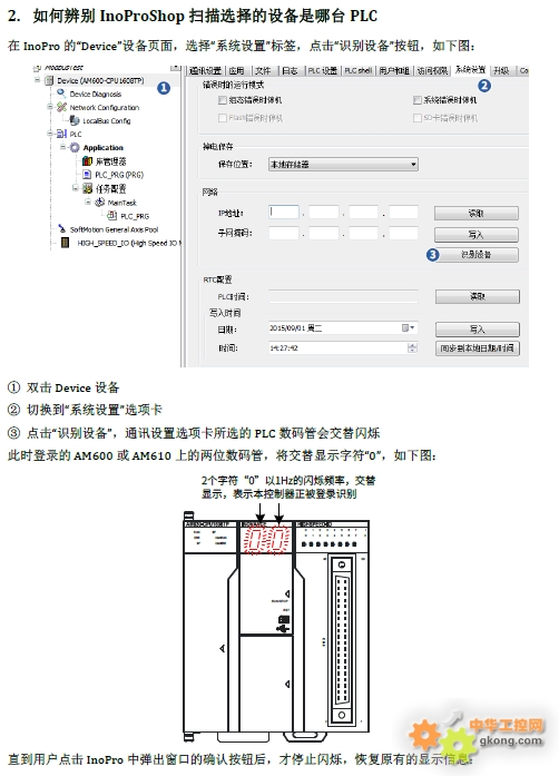

汇川技术AM600-如何辨别InoProShop 扫描选择的设备是哪台PLC?
升级之前一定先在“通信设置”窗口扫描设备并选择升级的设备;升级过程中不能断电,否则可能造成系统不可恢复;升级大概需要2分钟左右,升级完成后会自动重启,重启完成后(升级完成后)数码管会显示00 或者动态变化的数字。另外升级完成后,可能需要重新扫描设备,因为设备名称可能发生变化。
升级完成后,获取PLC信息及版本详细信息,确认PLC信息及版本详细信息是否和固件版本及详细信息一致。如图:
