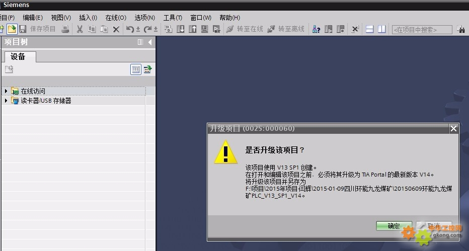

PLC1200的,新买的硬件号只能用
V14,同事说不能打开V13版本的程序,他是安装两个版本,由于之前的设备是V13版本编程,如果不支持,只能安装两个版本了
可以打开。 先打开V14的编程软件,在菜单中点击打开,找到项目所在位置,确定后,显示上图。
问你是否要升级项目,选择确定,就可以升级成V14的文件了。 升级后的程序重新编译一下就可以了。

V14以及以上版本最低兼容到V13 SP1,因此你至少需要安装V13 SP1才能打开以前的项目。

你需要阅读STEP7 博途使用手册关于移植的章节,没有V13 SP1,你V14或以上版本无法开启V13以及以前的早期版本。

西门子博途V15不知道,以前版本都是很难——V14不可能打开V12,铁定
