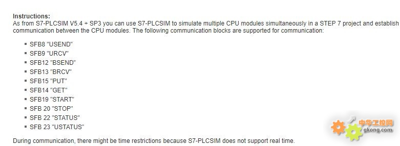

   最近在网上查阅其他资料是看到有人通过NetToPLCsim软件仿真OPC与S7300TCP通信成功的例子,就下载了试了一下,结果按照从NetToPLC官网下载使用说明测试没有成功,按说明中的本地计算机上测试两个300CPU通过用FC5,FC6功能,TCP通讯的例子也没有成功,界面都和说明中的一样了,就是仿真数据没有,有兴趣的网友可以试一下,希望高人谈谈使用经验!软件是免费的,在本论坛搜索好像没有这方面帖子,用的STEP7V5.5中文版,PLCSIMv5.4SP3,另外看也有人说PLCsimv5.4SP5支持TCP通讯仿真。由于没有软件,就没有测试。

PLCSIM V5.4 SP3并非支持所有的CPU之间通讯的块,请您知晓这一点。
支持的块:
使用PLCSIM模拟两台PLC通过TCPIP的通讯教程以及程序案例:
https://support.industry.siemens.com/cs/document/38726591/how-do-you-simulate-communication-between-two-cpu-modules-?dti=0&pnid=13613&lc=en-CN

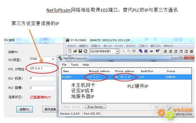

偶然机会又尝试了此软件,软件说明指出不支持需要编程或Netpro配置的通讯,今天拿论坛里大神的第三方读取软件测试,终于可以了。

请问这个第三方读取软件在哪里下载?

论坛链接已经发给你了,就是这个帖子:
http://bbs.gkong.com/archive.aspx?ID=467526

注意PLCSIM通讯选TCP/IP

测试了下OPC读取通过netoPLC读取仿真器变量,没有成功。
